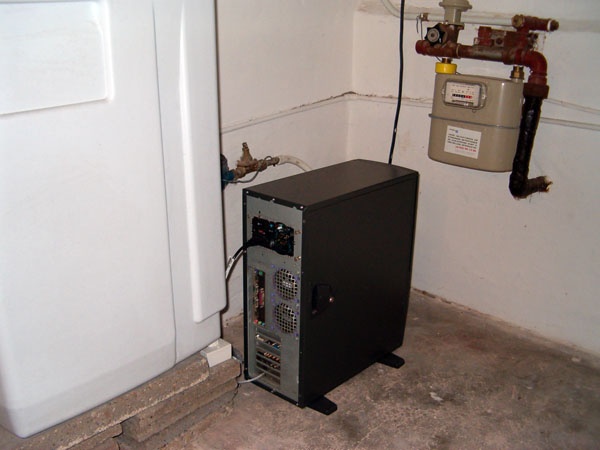

Ik heb m'n server al een jaar of 2 in de kelder staan en dat gaat prima. Het is wel een vrij grote kelder, dus weinig temperatuurschommelingen, en niet vochtig. 's Zomers is het klapraampje eruit voor de ventilatie en koele lucht (er kan altijd een beetje lucht onder de kelderdeur door), 's winters zit het raampje erin om te voorkomen dat het daar kan vriezen en we voor buiten stoken.
Wat mij betreft is een kelder de ideale locatie voor je server, mits je er dus een hebt waar het droog is en 's winters niet vriest ivm eventueel vastvriezen van condens. Ik heb redelijk wat 80mm fans in m'n server zitten maar daar hoor ik dus helemaal niks van :Y) Verder ruimt het lekker op bij m'n bureau (waar ik tot 2 jaar geleden m'n server gewoon naast m'n PC had staan) en is het in de kelder altijd koeler dan in de rest van het huis.
Afbeeldingslocatie: http://tweakers.net/ext/f/bYfndmjinWxZFWLKUmcS5UzL/full.jpg
Nog even de voor- en nadelen op een rij:
+ geen last van fan noise
+ staat je niet in de weg
+ blijft koeler dan elders in huis
- extra kabels (power, UTP) trekken
- lastiger bereikbaar voor onderhoud (remote desktop werkt prima voor normaal software beheer)
