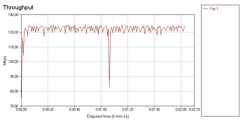

Ik werk bij een van de leveranciers en ik test dus met onze producten. Zoals gezegd niet in een shielded room, gewoon in een kantoor omgeving waar ook diverse AP's hangen voor draadloze toegang en diverse PC's en randapparatuur staan. Ik zal zo nog ff een chariot plaatsen.
Afbeeldingslocatie: http://i3.photobucket.com/albums/y74/swets/diversen/1pair_throughput.gif
1 pair router TX -> RX client op 10 meter.
-edit- Sorry dit is wel een 2x3 router en geen 2x2. Ik heb geen 2x2 Gigabit.

  • RonaldMcDonald
  • Laatst online: 21:41
joopv schreef op maandag 08 december 2008 @ 22:46:
Dat is ook een van de design eisen van 11n: in tegenstelling tot b/g waarbij je de 54Mb nog niet eens theoretisch haalt, is de 300Mb van n wel degelijk een haalbare snelheid.
Nee hoor, 802.11N is nog steeds Half Duplex. Meer dan 150Mbit zul je dus niet tegenkomen.

Verwijderd schreef op dinsdag 09 december 2008 @ 09:30:
Blijft interessant :)
Kun je melden welke router/USB combo dit exact is, of is dat vertrouwelijk?

dion_b schreef op dinsdag 09 december 2008 @ 09:56:
De chariot is van de Sitecom WL-306 gigabit router in combinatie met een Sitecom WL-302 USB client adapter. Met intel centrino (4965AGN) die veel in laptops voorkomt zijn de snelheden (veel) lager. Nu is dat ook een draft 1 chipset die op 2.4Ghz alleen op 20Mhz verbind.
Indrukwekkende max snelheden - maar het blijven max, niet avg snelheden...
Ik haal met beide routers ook averages ruim boven de 100Mbps. Dupliceerbaar :)
Dat gezegd, die snelste twee zijn duidelijk sneller dan wat dan ook ik tot nu toe gezien heb, dan zal de average hoogstwaarschijnlijk ook dik in orde zijn.
Ja, de huidige generatie draftN (2.0) routers zijn dik in orde mbt de snelheden. Helaas ook die van de concurrent ;) En met elke driver update wordt het beter.
