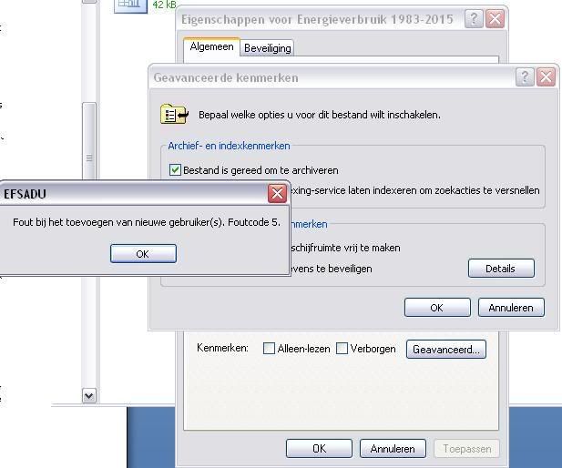

Hallo allemaal,
Ik heb van het weekeind mijn vaders pc na een 2jaar gebruik geformatteerd en opnieuw geïnstalleerd.
Allemaal leuk en aardig, echter heeft hij een map waarin hij al zijn geld zaken enz.
opslaat deze map stamt al uit het Windows ME tijdperk, en dit is de eerste keer dat er problemen optreden tijdens het overzetten.
Tijdens het terug zetten van de back-up begon Windows in eens te miepen dat ik geen rechten had deze bestanden te verplaatsen.
Onderhand heb ik zo een beetje alles geprobeerd wat ik weet om die rechten toe te kennen. De gebruiker die de rechten heeft bestaat dus niet meer aangezien die Windows installatie verwijderd is.
Ik heb al met veilige modus ingelogd, als admin ingelogd.
Fout bij het verwijden van gebruiker(s). Foutcode 5.
Ik kan even niets meer bedenken, het zijn best belangrijke bestanden, dus ik hoop dat iemand hier mij verder kan helpen.
hier nog wat screenshots van meldingen enzo.
Afbeeldingslocatie: http://i82.photobucket.com/albums/j250/syltje1986/Duncan/pic1.jpg
Afbeeldingslocatie: http://i82.photobucket.com/albums/j250/syltje1986/Duncan/pic2.jpg
Afbeeldingslocatie: http://i82.photobucket.com/albums/j250/syltje1986/Duncan/pic3.jpg

Is het bestand een gecodeerd bestand (m.b.v. Windows)? Doordat de error komt van EFSADU lijkt het wel daarop. Indien het dat is denk ik dat je data echt kwijt bent.
Staat er in het logboek nog events die het zouden kunnen?

Zou je de screenshot met "Geavanceerde kenmerken" (deze) overnieuw kunnen, maar dan zonder dat berichtvenster ervoor? Staat daar de onderste aangevinkt?
¸.·´¯`·.¸.·´¯`·.¸><(((º>¸.·´¯`·.¸><(((º>¸.·´¯`·.¸.·´¯`·.¸.·´¯`·.¸<º)))><¸.·´¯`·.¸.·´¯`·.¸.·´¯`·.¸

TheCoolGamer schreef op maandag 06 oktober 2008 @ 22:01:
onderste staat aan gevinkt. uitvinken werkt niet, geavanceerd krijg ik dus die oude gebruiker, verwijderen van die werkt niet. ook het toevoegen van de nieuwe gebruiker werkt ook niet mag ik niet zegt hij.
  • CoolGamer
  • Laatst online: 08:10
CoolGamer
What is it? Dragons?
Lordsauron schreef op maandag 06 oktober 2008 @ 22:08:
Ik denk dat je de data dan echt kwijt bent. De sleutel werd opgeslagen bij het account van de vorige installatie en kan denk ik onmogelijk terug gehaald worden.
