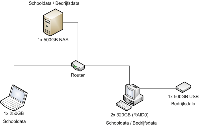

Misschien duur, maar ik heb dit op kleinere schaal:
1x Interne RAID-0 640GB (Desktop)
1x Externe 500GB HDD (WD Elements)
1x NAS 500GB (WD MyBook World)
1x 250GB (Laptop)
Afbeeldingslocatie: http://tweakers.net/ext/f/euzg4hIwr6QgPY0345eytfvV/full.png
Nu heb ik twee kritieke gegevensbronnen die beschermd moeten worden. Mijn schoolwerk (studie) en bedrijfsinformatie. Deze wordt automatisch 's nachts gesynced (mits de pc's aanstaan, via SyncToy) tussen de shares waar ze zich moeten plaatsvinden. Zoals je in mijn tekening kunt zien staat alle data op tenminste 2 bronnen, dus er is altijd minimaal 1 backup.
Voor mij is dit tenminste een goede oplossing. Jij zou misschien het via een uitgebreidere NAS kunnen doen of via een server.

@alex3305:
Let je er wel op dat bij brand, of stroompieken, je nog al je data kwijt bent? Alles staat namelijk op dezelfde locatie, zo lijkt het. En je Synct alleen, dus wat als "een virus" (of menselijke fout) al je data corrupt maakt? Heb je dan oudere versies van je bestanden?
Jouw oplossing lijkt in mijn ogen namelijk net zo veilig als een RAID: het beschermt alleen tegen hardware-uitval, en het kan dus eigenlijk niet als een backup-oplossing worden beschouwd zolang er geen full of incremental backups van je data worden gemaakt, waarmee je (oude versies van) bestanden kunt terughalen.

  • alex3305
  • Laatst online: 03-07 15:30
AndriesLouw, je hebt gelijk dat ik inderdaad al mijn data dan nog kwijt ben. Echter is mijn kritieke data redelijk relatief aan het begrip kritiek. Daarom heb ik van bijvoorbeeld mijn bedrijfsgegevens wel papieren kopieën op andere locaties liggen.
Daarnaast heb ik inderdaad ook geen oudere versies van bestanden, wel is het zo dat ik op de ene schijf elke week een backup schrijf en op de andere schijf elke dag (mits mogelijk). Zo probeer ik op die manier gegevensverlies te voorkomen.
Waarom ik overigens gestopt ben met 'echte' backups, is omdat er in mijn ogen zoveel verschillende bestandsformaten zijn qua backups en dat zowat geen een goed met elkaar compatible is. Op deze manier is het in ieder geval voor mij voldoende, en ik wilde eigenlijk alleen maar laten zien wat een mogelijkheid is van backuppen.
