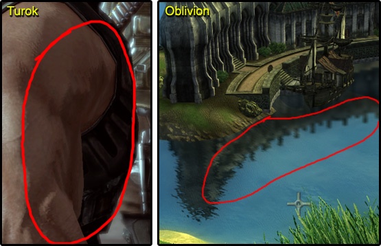

Ik zit met een erg vervelend probleem. Het is namelijk zo dat beelden in games en dergelijke gewoon niet correct worden weergegeven en omdat ik eigenlijk niet weet waar ik verder moet zoeken, open ik dit topic maar.
Het is zo dat effecten als bijv. reflectie in water (Oblivion) als lage resolutie worden weergegeven lijkt het wel. En komt ook voor dat het ipv lage resolutie het effect (shaduwen in Turok) wordt weergegeven als een gekartelde rand of als een hoop dunne strepen zegmaar. Ook heb ik bijv. in de game Trackmania Untited Forever dat gras als zwart ipv groen wordt weergegeven. De twee snapshots hieronder verduidelijken het probleem een beetje.
Afbeeldingslocatie: http://tweakers.net/ext/f/fuak4KolLB4E2CR4GPTAsPMl/full.jpg
En dat terwijl mijn PC hardware eigenlijk geen probleem moet met dergelijke zware games. Het maakt dan ook niet uit wat voor game ik opstart. Er is altijd wel iets dat niet klopt.

Die blur stoor ik me nog het minste aan eigenlijk. Daar kan ik wel prima omheen kijken. Maar die 3d-fouten is gewoon erg storend terwijl bijv. screenshots van de game op internet gewoon veel beter eruit ziet. En als je naar mijn systeem kijkt, zou ie die kwaliteit ook makkelijk zat moeten halen.
