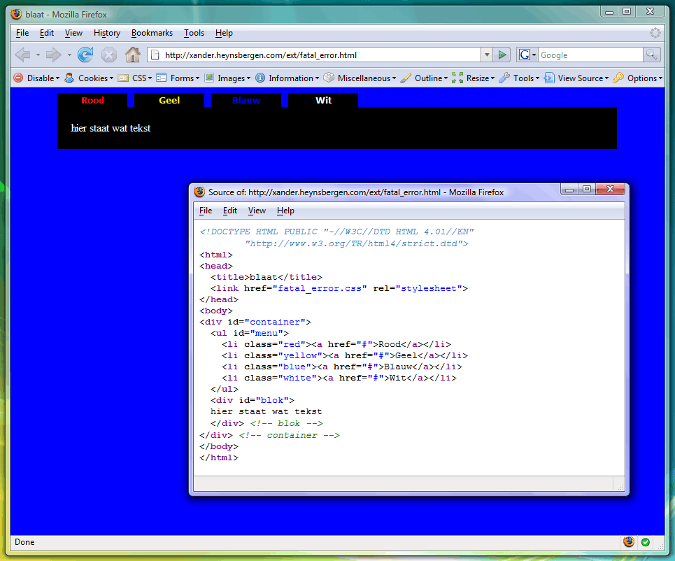

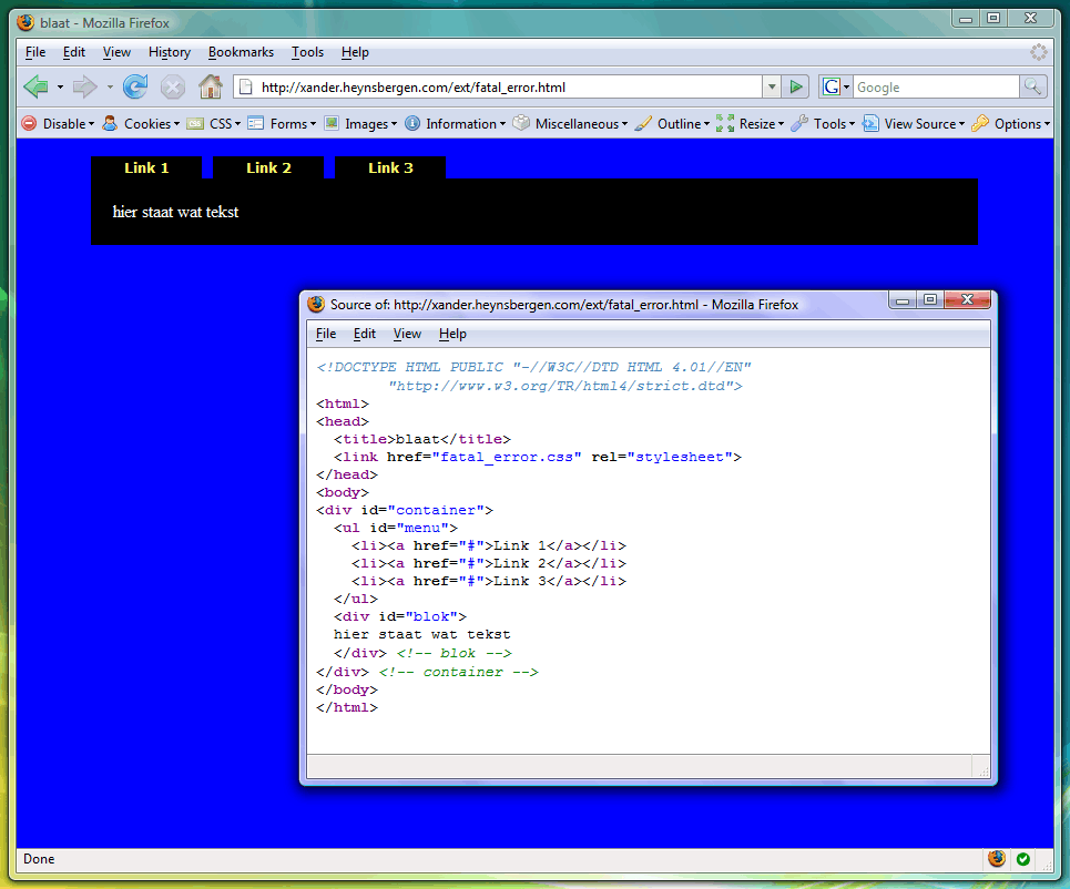

  • Xander
  • Laatst online: 06:30
F4T4L_3RR0R schreef op zondag 21 september 2008 @ 22:30:
Een screenshot zegt meer dan 1000 woorden:
Ja, dat doet een screenshot.
De mijne ook? :P
Afbeeldingslocatie: http://tweakers.net/ext/f/bl4wPuAk4RCEVUqite8FTfY2/thumb.png

NOFI, maar div's gaan gebruiken ipv tables "omdat tables uit de mode zijn" en vervolgens een div om ieder linkje heen gooien gaat nergens over als je het mij vraagt. ;)
Stylesheet kun je vast wel vinden adhv de url in die screenshot. Alleen leer je er dan weinig van...
F4T4L_3RR0R schreef op zondag 21 september 2008 @ 22:54:
Dat is het punt, dat lukt me ook wel, had ik eerst ook. Maar ik wil juist de decoratie van de div gebruiken en geen aparte class aanmaken voor de a.
Sorry, maar wat is het voordeel van een heel nieuw element aanmaken omdat je geen extra attribuut aan een a "wilt" hangen? Ik zou niet voor iedere link een stuk CSS willen toevoegen, maarja.
[ Voor 16% gewijzigd door Xander op 21-09-2008 22:59 ]

  • Xander
F4T4L_3RR0R schreef op zondag 21 september 2008 @ 23:10:
Als ik goed naar de code kijkt dan zie ik je het attribuut LI opmaak meegeeft. Omdat bij mij elke link een andere kleur heeft werkt dat dus niet. Bij DIV's kan ik iedere DIV ID een eigen opmaak geven.
Dan geef je een class aan de link mee, of een class aan de li mee...?
Afbeeldingslocatie: http://tweakers.net/ext/f/Fn84Nyfs9v70iqtBYrTZwCwg/thumb.png
HTML:
<!DOCTYPE HTML PUBLIC "-//W3C//DTD HTML 4.01//EN"
        "http://www.w3.org/TR/html4/strict.dtd">
<html>
<head>
  <title>blaat</title>
  <link href="fatal_error.css" rel="stylesheet">
</head>
<body>
<div id="container">
  <ul id="menu">
    <li class="red"><a href="#">Rood</a></li>
    <li class="yellow"><a href="#">Geel</a></li>
    <li class="blue"><a href="#">Blauw</a></li>
    <li class="white"><a href="#">Wit</a></li>
  </ul>
  <div id="blok">
  hier staat wat tekst
  </div> <!-- blok -->
</div> <!-- container -->
</body>
</html>
