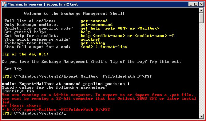

Plaatjes zeggen meer als 1000 woorden:
Afbeeldingslocatie: http://tweakers.tim427.net/exchangeexportpstthumb.jpg

tim427 schreef op zondag 22 februari 2009 @ 21:02:
kan alleen op een 32bit machine (das by design omdat die cmdlet namelijk outlook nodig heeft en dll's zijn 32bit)

Powershell schreef op zondag 22 februari 2009 @ 21:07:
Ik installeer nu Office op de server... Dat gaat dus helpen?

tim427 schreef op zondag 22 februari 2009 @ 21:09:
nope
Kom op zeg, alleen al het lezen van de melding was voldoende geweest. Of je gooit import-mailbox even in Google en leest de documentatie. Of de ingebouwde helpfunctie van EMS: help import-mailbox. Dat zie je nota bene iedere keer als je de EMS opstart!

tim427 schreef op zondag 22 februari 2009 @ 21:21:
Kom ik nu ook achter :|
Het probleem is dat al mijn clients ook 64 bit zijn :(
Zijn er geen andere oplossingen? Derde partij?
backupexec 12.x
of een VM met windows 2003 en de management tools :P (wel een beetje overdone voor een backup maar toch)

Powershell schreef op zondag 22 februari 2009 @ 21:25:
backupexec 12.x
Backup Exec 12.x.... tja is beetje duur voor een paar gebruikers...
Helemaal een VM te installeren is ook omslagtig....
Waarom heeft MS de exchange backup functie uit ntbackup/windows backup gesloopt...
Of waarom niet gewoon Server 2008 x64 + Exchange 2007 SP1 x64 + Office 2007 SP1... En dan die Export-Mailbox cmdlet...
Ik zoek nog even verder...
(Zou het werken als ik een Vista x86 installeer met Exchange 2007 SP1 x86 management tools + Office 2007 SP1 ??)

De Export-Mailbox functie is inderdaad zeer kansloos.. Wordt door weinig mensen ook serieus genomen volgens mij..
Volgens mij kan je langs een omweg nog wel ntbackup gebruiken op Server2008, maar zeker weten die ik het het niet en garanties al helemaal niet :P
En ja, waarom ze dat slopen. MS kan het, en doet het gewoon.

Ik heb nu wel een convertertje voor EDB to PST... Maar echt ideaal is dat niet...
Je moet als nog alle PST files 1 voor 1 inporteren...

tim427 schreef op maandag 23 februari 2009 @ 07:42:

Jazzy schreef op maandag 23 februari 2009 @ 07:55:
Wat wil je nou precies bereiken dan? Je hebt een fors bedrag uitgegeven aan Exchange 2007 en CALs voor 15 gebruikers, waarom niet gewoon een backuppakket aanschaffen?
MSDN-AA is niet zo duur :)
Het is voor thuis, het zij als test, het zij als in echte productie... Niet zakelijk!
Kijk ik snap dat ik voor iedere exchange user in outlook de Personal Folder kan exporteren naar een PST file...
Maar ik wil dit exporteren naar pst-files automatiseren. Inporteren net zo...
Als ik de server opnieuw clean installeer, dan zit ik met een andere AD-structuur (ondanks dat het allemaal dezelfde domein naam is enzo)...
PST is environment onafhankelijk, zeg maar...
Symantec Backup Exec is te duur.
Het moet toch mogelijk zijn?
PS ik ga nu een VM installeeren met Vista 32bit + Office 2007 + Exchange 2007 SP1 32bit Management tools...
Kijken of het dan wel lukt :X

Natuurlijk liukt het dan, je hebt je toch ingelezen inmiddels? :)
Get-Mailbox | Export-Mailbox -PSTFolderPath d:\backup\pst-bestanden
Dat zet je in export.ps1 en daar maak je een scheduled task van.

tuurlijk heb ik me ingelezen.
maar wat een onzin, dat dit niet kan op 64 bit... mafkezen ;p iets maken, en dan beperking er op gooien... exchange 2007 is voor 64 bit...

tim427 schreef op maandag 23 februari 2009 @ 19:37:
exchange=enterprise en daar doe je geen beheer op de console van je server ;)
en dan nog: ga zelf eens inlezen hoe exchange in elkaar zit voordat je begint te blaten mbt die outlook functionaliteit icm import-mailbox/export-mailbox.

Het volgende werkt fantastisch:
Get-Mailbox | Export-Mailbox -PSTFolderPath c:\pst-files -Confirm:$False
Nu de volgende stap, als proof-of-concept, op een VM-Exchange kijken of inporteren lukt.... Eerst de usertjes aanmaken en kijken of ik het ook met 1 regel kan importeren...
Iemand al sugesties?
Import-Mailbox -PSTFolderPath c:\pst-files -Confirm:$True
zou moeten werken... ff morgen testen :)
Eventjes Confirm op true, zodat ik kan controleren of dat goed gaat, in die goed dan kan True op False :)
Maar moet ik nog ff testen :)

Powershell schreef op maandag 23 februari 2009 @ 20:32:
En beheer gaat zeker ook altijd vanaf een 32 bits desktop???
Of kan ik op een 64bit vista + Office 2007 SP1 + Exchange 2007 SP1 32bit management tools exact hetzelfde doen zonder problemen?

Exporteren naar PST heeft weinig met beheer te maken en al helemaal niets met backup, zoals jij dat nu doet. Je kunt alles doen op een grote diversiteit van besturingssystemen (Windows Vista, XP, Server 2003, Server 2008) behalve exporteren van en importeren naar PST, daarvoor heb je een 32-bits machine nodig.
Big deal? Ik zie het niet echt. Voor het publiceren met ISA 2006 heb je ook een 32-bits machine nodig bijvoorbeeld.
sanfranjake schreef op dinsdag 24 februari 2009 @ 11:08:
Om alle boxen in een keer te importeren:
import-mailbox -PstFolderPath C:\pst
Kan, maar de opties die hierboven genoemd zijn werken ook allemaal. Mijn persoonlijke favoriet:
Import-CSV importsheet.csv | foreach { import-mailbox $_.NaamGebruiker -PSTFolderPath $_.PadEnNaamVanPST }

tim427 schreef op dinsdag 24 februari 2009 @ 15:57:
Jup want er is geen 64bits versie van Outlook, hetgeen dit specifieke vereiste presenteert :)
op 9 van de 10 pc's in het bedrijfsleven is de beheersmachine een 32bit machine ja.
