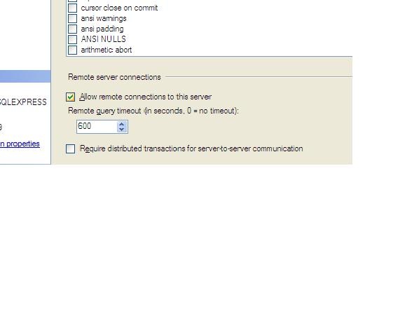

  • tha_crazy
  • Laatst online: 22:03
Bij SQL Server Express 2005 zit dat ergens anders
ik heb even een screenshotje gemaakt
Afbeeldingslocatie: http://ugf-hq.com/files/file.jpg
  • P_de_B
Ok, dan zal er verschil zitten tussen Management studio en Management studio Express. De uitleg die ik hierboven plaatste was via Management Studio 2005.
Anyway, wat is de exacte foutmelding die je krijgt?
