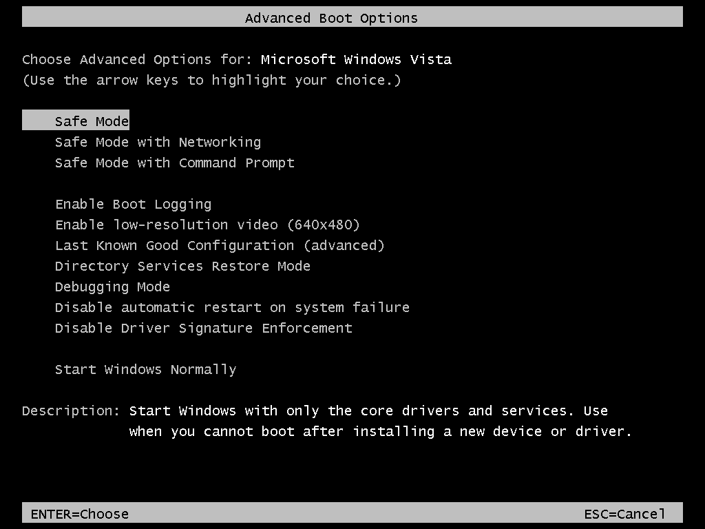

Ik kom ook niet de bios in, krijg direct als ik het beeld krijg het schermpje of ik normaal of veilig wil opstarten
  • Xander
  • Laatst online: 09:41
:? Heb je een CRT-monitor die te traag aan gaat ofzo dan? Krijg je wel iets anders te zien als je de PC reset als je monitor beeld geeft?
Is het gewoon zo'n scherm van windows:
Afbeeldingslocatie: http://tweakers.net/ext/f/qkcWVqQ8Wb9s1Db0502oyIQE/full.png
Daarvoor moet er al iets anders te zien zijn... echt... :P

Dan zal ik hem eens op een andere monitor aansluiten, het duurt idd lang met het opstarten voordat er beeld komt.
Zal het ff proberen, bedankt.
