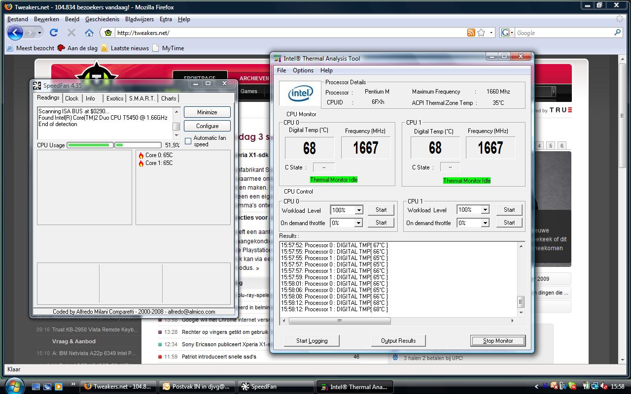

Op dit moment zit ik op school rustig te werken, en ik merk dat mijn touchpad wel extreem warm is.
Nu heb ik eventjes SpeedFan en Intel TAT geinstalleerd, en daar zit hij toch tussen de 63~68 graden.
Nu vraag ik mij af, is dit goed of niet, laptops worden natuurlijk altijd wel wat warmer, maar zo heet?

Screenshot:
Afbeeldingslocatie: http://www.imgdumper.nl/uploads/48be99810f6d2/48be9980d1465-cpuheat.thumb.jpg

Draait je fan wel? Zit je fan vol met stof? Wat geeft HWMonitor aan?

Is volgens mij redelijk normaal. Sowieso kunnen die dingen probleemloos een graad of 80-90 worden. Mijn laptop wordt ook redelijk warm, zeker als hij niet op de energie-spaarstand staat. Maar het is wel de bedoeling dat de fan dan wat gaat doen.

Was het maar zo dat hij iets aan het doen was, hij is op dit moment gewoon idle, ik was eventjes een broodje halen in de kantine, beeldscherm uit, en als ik hem aanzet staat er in de log dat hij nog steeds tussen de 63~68 graden is..
Ik vind het een beetje apart.
En mijn fan draait zeker wel, stof zit er niet in en er komt zéér hete lucht uit de koeling.

Volgens mij loopt jou laptop niet idle.
Jouw maximum processor speed is 1660 en hij loopt op 1667. Hij loopt dus op volle toeren.
Om deze temperaturen hoef jij je geen zorgen te maken ;)
Zet hem eens op energiebesparing dan zal je merken dat hij ook een stuk koeler wordt (als je idle draait)

Toch eventjes melden hoe ik het probleem heb opgelost.
Wat blijkt nou, de bios die ik gebruik geeft foute waardes aan de ACPI, waardoor die niet lekker functioneert, na een bios en acpi update werkt alles weer zonder problemen!
