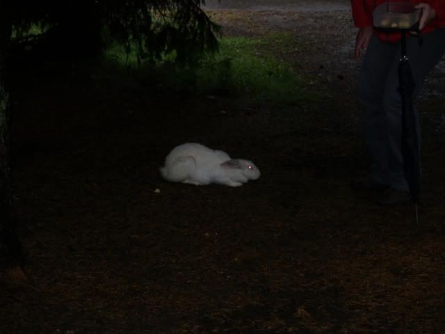

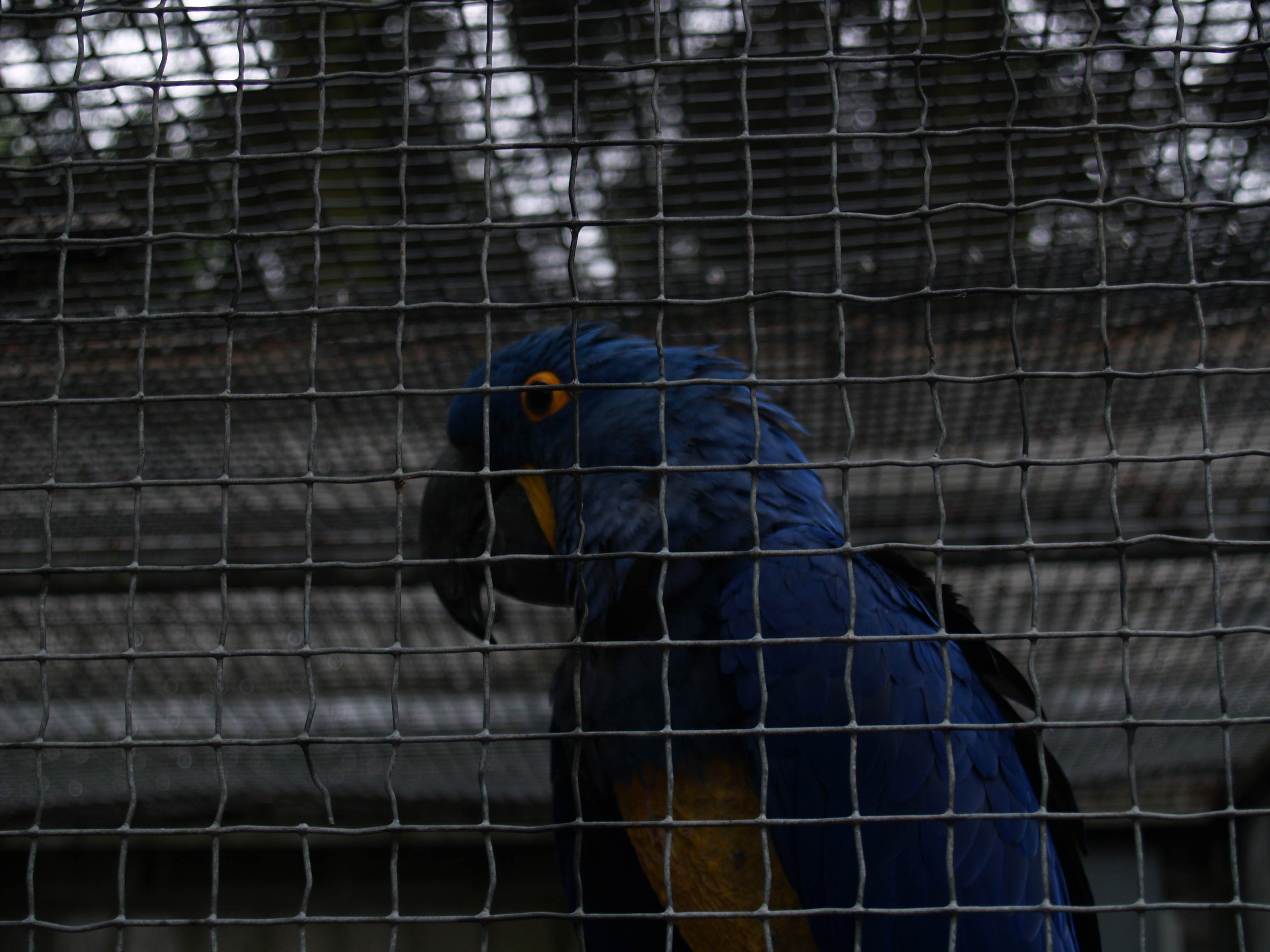

Ik heb dik een jaar nu mijn E500, maar ik blijf maar hetzelfde probleempje houden:
Als ik foto's maak, dan zijn ze meestal onderbelicht. Van het voorjaar ben ik in het NOP (papegaaien opvangcentrum) geweest op klaarlichte dag. Het was zonnig weer, dus licht genoeg. De foto's die ik daar heb gemaakt zijn alleen onderbelicht, en het lijkt alsof ze in de nacht zijn gemaakt. Zelfs met de flitser ziet het er slecht uit. Ik heb de handleiding al een paar keer doorgelezen, maar wat ik verkeerd doe zie ik niet helemaal.
De lens die ik gebruik is de kitlens (14-45mm) (4/3 systeem). Ook met een andere lens (45-150mm) heb ik dit probleem.
Dit is mijn eerste DSLR, dus zal het wel een beginnersfout zijn :)
Hier een paar foto's die ik dus in de volle zon het gemaakt zonder flits:
Afbeeldingslocatie: http://i207.photobucket.com/albums/bb304/Foo-young-hi/P5171329.jpg
Afbeeldingslocatie: http://i207.photobucket.com/albums/bb304/Foo-young-hi/P5171331.jpg

Die tweede lijkt me wel degelijk met flits. Eigenlijk heb je drie mogelijke oorzaken:
- Verkeerde modus: je kunt in jouw geval het beste de P-stand pakken. Wellicht heb je hem nu in M, alleen zullen een aantal foto's wel goed moeten zijn :P
- EV-compensatie op -1 of -2. Zie boekje hoe je dit kunt bijstellen
- Cam kapot.
Als ik hem op M heb staan dan zie ik hem constant op -5.0 knipperen. Als ik doe wat pauldegroot poste in dat plaatje, dan verandert de F-waarde, maar de EV blijft hetzelfde. Dat verandert alleen als ik met de sluitentijd speel.
edit: Hij komt pas op 0 te staan bij een sluitertijd van zo'n 6sec.

Exposure Program = manual control (1)
Hij stond om "manual" . Probeer eens "P", of "A" of "Tv", maar niet "M"zonder ervaring.

Ik zie toch echt onder andere:
foto1.jpg: f/5,9 - 1/100sec. - ISO100 - 0-stap - 41mm
foto2.jpg: f/5,9 - 1/100sec. - ISO100 - 0-stap - 44mm
Probeer de belichtingscompensatie eens omhoog te spijkeren en zet je camera dan op de P-stand. Zet hem bijvoorbeeld op +1.

Exif zegt bij beide foto's: Exposure Bias (EV) = 0/10 = 0
Dus volgens de camera zijn beide shots correct belicht. Dat betekent dus of dat de camera stuk is, of dat het misgaat doordat je spotmetering hebt gebruikt.
Spotmetering op een spierwit konijn zorgt voor een onderbelichte plaat. Aangezien hij dat wit als 18% grijs probeert vast te leggen en dus gaat onderbelichten. Mogelijk was er bij dat hek voor die papegaai ook een behoorlijk licht stukje in het midden, waardoor de spotmetering een te hoge lichtwaarde registreerde?
Of dat de boel helemaal verklaart weet ik niet, maar probeer eens wat foto's te maken met matrix metering, ipv spotmetering zou ik zeggen :)

Als ik in de Exif kijk zie ik bij metering, dat deze op SPOT staat. Dikke kans dat hier hierdoor misgaat. maar dan zou ik eigenlijk ook verwachten dat je regelmatig overbelichte foto's moet hebben (als je een zwarte beer op de foto zet bijvoorbeeld).
Zet hem eens op average of nog beter evaluative metering, en maak dan eens een foto van een neutraal object op groothoek

De foto met het konijn als onderwerp krijgt in de exif iig wel de vermelding: "flash fired, compulsory flash mode" Als ik het goed begrijp dus: flitser is afgegaan omdat ie in de verplichte/auto flash modus stond. Verder zijn de adviezen al gegeven omtrent in welke modus schieten en de metering. Maar afijn, ben benieuwd naar de foto's van TS in de buitenlucht zoals ie aangaf op vrijdag. Kijken wat er dan wordt weergegeven aan exif informatie.
