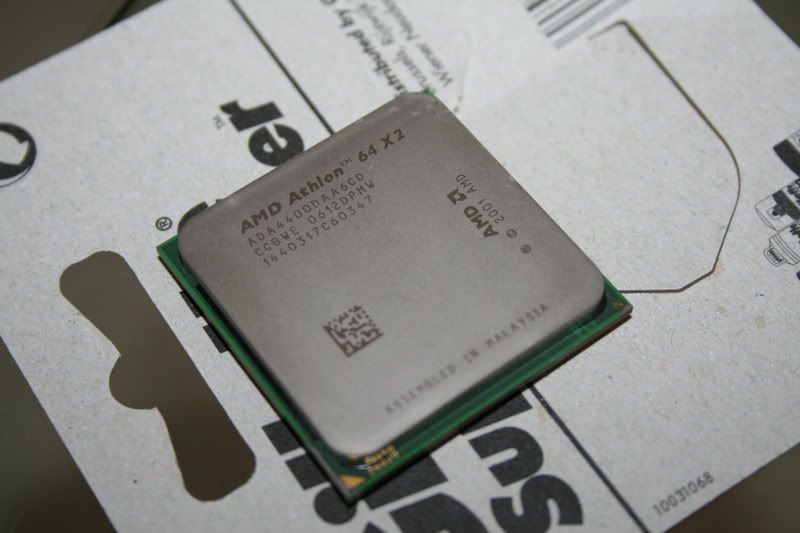

Afbeeldingslocatie: http://i110.photobucket.com/albums/n100/pstroeven/th_IMG_1500.jpg
Zo begin je met de processor
Nu je de CPU voor je hebt liggen kun je aan de slag met het verwijderen van de IHS. Pak een scheermesje en breek hem in tweeen (het zijn 2 mesjes aan elkaar). Pak een helft van het scheermesje beet met een stukje papier en ga op zoek naar het gouden driehoekje op je CPU:

Afbeeldingslocatie: http://i36.tinypic.com/35d1cud.jpg
[ Voor 4% gewijzigd door Avalaxy op 18-08-2008 18:03 ]
