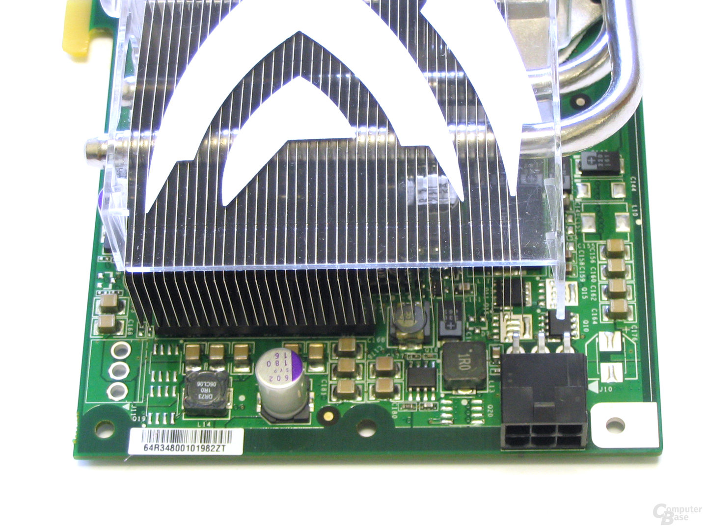

http://pics.computerbase.de/1/5/7/0/2/6.jpg
Kijk even of bij dat zwarte contact een stekkertje is aangesloten!

Ja :D die zit er zeker in. Ik weet niet of die uberhaupt zo opstarten zonder die :D
