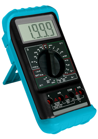

Eentje van wel 4 (!) euro, bij de Aldi geloof ik.
Afbeeldingslocatie: http://vuurvliegje.ath.cx/filedumpshit/multimeter.jpg
Topcraft TMMH 930
Gaat een 9 volt blokje in, wel zo handig. Heb er zelf backlight in gemod, dat is wel aan te raden. Mis alleen nog een diode beeper. Kan uiteraard alleen de basic dingen;
DC 10A 600V
AC 600V
Weerstand 2000k
diode test
transistor hFE
Hij heeft ook gewoon standaard banaan connectors, je kan dus ook gewoon andere probes eraan hangen. Sommige goedkope modellen hebben de snoeren vast zitten, da's niet handig. Autorange mis ik niet echt om eerlijk te zijn, je weet over het algemeen toch wel wat de range is waarin je gaat meten.
Misschien is hij niet echt nauwkeurig, maar is dat interessant? Ik heb iig geen componenten die gevoelig zijn voor een honderdste volt meer of minder. Sowieso haal je die nauwkeurigheid alleen als je hem regelmatig ijkt en volgens mij zijn er niet veel amateurs die dat doen.

Ik gebruik al jaren een Velleman DVM990BL
Afbeeldingslocatie: http://www.velleman.be/images/products/1/dvm990bl.jpg
Deze kost een euro of 40 en is ook echt hufterproof. Bij het verdraaien van de knop schuiven de gaten die je niet mag gebruiken namelijk dicht. Zo kan je nooit de spanning gaan meten met de meetsnoeren in de gaten voor de 10A. meting (wat in feite gewoon een kortsluiting over een shunt is).
Daarnaast kwam ik er afgelopen weekend achter dat er in z'n maximum meetspanning van 1000Volt nog wel wat rek zit. Ik was aan een monitor aan het meten (de hoogspanning) en die bleek 1250Volt te zijn, ipv de op de print beloofde 1kV :X maar dat bleek voor deze meter geen probleem te zijn.
Wil je echt goed, dan ga je voor een Fluke of een ander "A"-merk. Troep van €5 zou ik gewoon negeren als je aan µC wil gaan meten. Die dingen zijn gewoon te onnauwkeurig. Een €5 meter is goed voor in de gereedschapskist om bij je auto af fiets een draadje door te "piepen" of een zekering te testen, maar voor meer eigenlijk niet.
