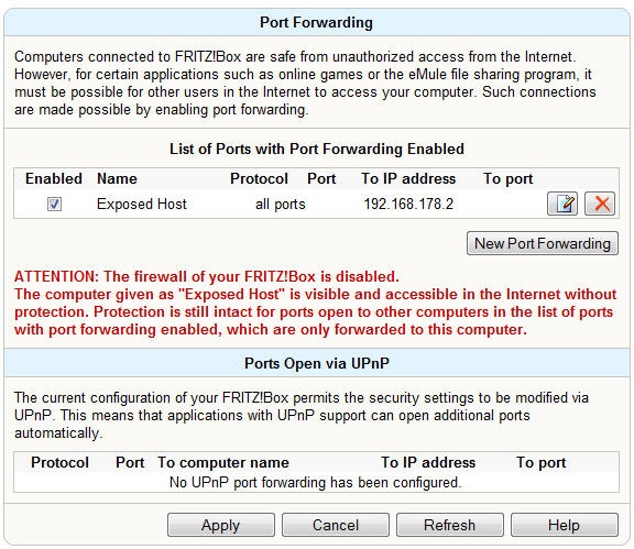

Een andere bijzonderheid is dat ik de firewall van de FB heb uitgeschakeld. De reden hiervoor is dat ik aan de LAN-zijde van de FB een Zywall-5 firewall heb zitten waar vervolgens via een switch de afzonderlijke pc's op zijn aangesloten. De Zywall doet alle portforwarding en daarom is dat op de FB uitgeschakeld. Zie hieronder:
Afbeeldingslocatie: http://tweakers.net/ext/f/Uy1TCdRAbCnAFwnnbfqaxapm/full.jpg
Als ik de probleemstelling van Zwartoog lees dan gaat ook mijn verdenking uit naar het vollopen van de NAT-tabel van de FB. Dat zou ook verklaren waarom ik er geen problemen mee heb.

Ook port forwarding ingesteld, dit maakt ook niets uit.
