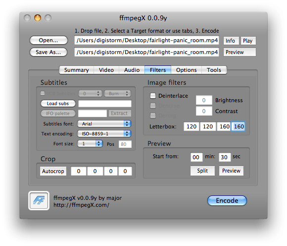

Afbeeldingslocatie: http://tweakers.net/ext/f/bcbYYYHqaK0KzSh4DXQ8r2GX/full.png
In de tab filters kun je in vier vakjes een letterbox instellen. Dat is een zwart kader, dat meestal gebruikt wordt om breedbeeld films met balken in een standaard formaat te passen (zodat de gezichten niet worden uitgerekt enzo). Maar je kan het ook gebruiken om je filmpje in een kader te passen.
Ik heb 't getest met MPEG4 [.AVI] (ffmpeg) als profiel, omdat DV niet direct lukte. Het idee is, dat je dus je filmpje naar Input sleept. Dan komt er onder de tab video het formaat te staan van die film. Bijvoorbeeld 320x240. Nu kun je bij letterbox opgeven hoeveel zwart er omheen gemaakt moet worden. In de screenshot hierboven staat "120 120 160 160" Dit is boven, onder, links, rechts. Boven en onder komt dus 120 pixels zwart, links en rechts 160. Je totale filmpje wordt dan 320 (oorspronkelijk) + 160 (links) + 160 (rechts) = 640 breed en 240 (oorspronkelijk) + 120 (boven) + 120 (onder) = 480 hoog. 640x480 dus, dat is een redelijk gangbare maat. Je kan ook de getallen zo verdelen dat je 720x576 krijgt als totaal, dat is het PAL dvd formaat.
Al met al een hoop rekenwerk dus. In principe hoef je denk ik niet eens precies op bijvoorbeeld 720x576 uit te komen omdat iDVD het toch wel omrekent, maar het levert wel het minste kwaliteitsverlies op. Ik hoop dat het een beetje duidelijk is, maar ik zei dus al dat het niet echt gebruikersvriendelijk is. Ik gebruik zelf al gauw iMovie of Final Cut Express omdat ik daar meer in thuis ben. Veel succes, hoop dat je er iets mee kunt. :)

Digistorm schreef op donderdag 14 augustus 2008 @ 20:08:
