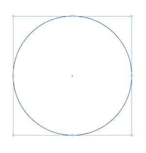

Vreemd, heb het hier gister met Illustrator CS2 (Windows) gedaan en werkte prima...
In Illustrator CS3 (Mac) werkt t net zo:
Afbeeldingslocatie: http://tweakers.net/ext/f/8lyHM9AVDuaOOGDnbYiXd6U5/full.gif
Laatste stappen zijn het uit elkaar trekken van de vlakken...
