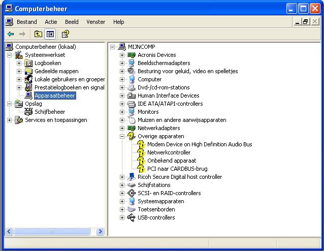

Acer 9410z, Vista => XP, draadloos werkt niet
ik heb notebook van kennis hier staan, verzoek is ipv Vista nu installatie Xp.

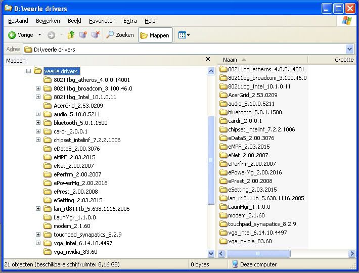

Ik heb alle drivers voor XP bij acer gedownload en zo ver mogelijk geinstalleerd
http://i43.photobucket.co...nt/info2.jpg?t=1217378717
blijf toch met veel foutmeldingen zitten
http://i43.photobucket.com/albums/e363/avdent/info1.jpg
kan iemand mij zetje geven wat een logische volgende stap zou zijn
belangrijkste dingen doen het wel alleen krijg ik de wifi niet aan de praat, wordt ook helemaal niet gezien.

Heb geen wifi maar ik zou denken dat dit onder Netwerkadapters staat. Tenzij je bij het installeren van de drivers een melding kreeg dat het apparaat voor de drivers niet gevonden kon worden.

Je mist dus nog een aantal drivers. Je kunt met een programma als Evererst Home Edition wel achterhalen welke hardware er allemaal exact in de laptop zit. Als je dit dan even vergelijkt met de lijst van drivers die je succesvol geinstalleerd hebt, kun je dus ook achterhalen welke hardware nog niet correct herkend wordt.
Succes!
Ik had everest home edition geprobeerd maar die zag ook niet welke wifi hardware er in zit
ik heb nu de everest corporate geprobeerd (trial) en nu meldt die wel dat gaat om een Broadcom BCM4311 802.11g Wireless Network Adapter. Ik ga daar eens verder opzoeken

laat maar, ik ben er al uit. Ik was ook nog bezig met een andere tip, om de drivers van de acer aspire 5610 te gebruiken en wel deze:
80211bg_Broadcom_v4.2.2.7
nu doet de wifi het 8)7
