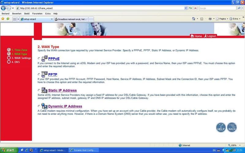

Heb net de instelling op shared gezet, maar helaas... Dit werkt dus ook niet, zelfde probleem. Het IP adres vernieuwd doet hij niet meer... (netwerkadres verkrijgen lukt niet...)
Zou ik hier wat moeten aanpassen?

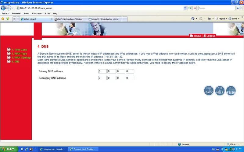

Afbeeldingslocatie: http://i48.photobucket.com/albums/f213/assie22/instellingen.jpg
Ik heb nu onderste optie gekozen (dynamic Ip), moet ik misschien static ip configureren?
Of zou ik, bij de laatste stap van het configureren van dynamic IP hier wat in moeten vullen:
Afbeeldingslocatie: http://i48.photobucket.com/albums/f213/assie22/dns.jpg
[ Voor 32% gewijzigd door Verwijderd op 30-07-2008 21:58 ]

Dat zijn je WAN instellingen ... daar kan je beter vanaf blijven als je nu internet heb :+
klopt het dat je passphrase allemaal nullen zijn ?

Wat zijn de WAN instellingen? Die eerste afbeelding?

WAN instellingen zijn de Wide Area Network instellingen, in jouw geval, het internet, dus de internet instellingen. Hier hoef je verder niet aan te komen!
