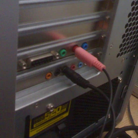

Ik heb m'n Soundblaster 128 PCI uit de PC van m'n broertje teruggestolen. Dat geeft de volgende workaround die prima werkt:
Afbeeldingslocatie: http://tweakers.net/ext/f/MYbjfGqJMvgAcZorlVWgrI9N/full.jpg

Ja, verwacht niet dat je met slechts 1 creative kaart uit de voeten kan.
Met mijn x-fi gebruik ik ook nog steeds mijn onboard voor de microfoon. Aangezien de microfoon ingang tegelijk de digitale uitgang is. :( (hoe verzin je het)
