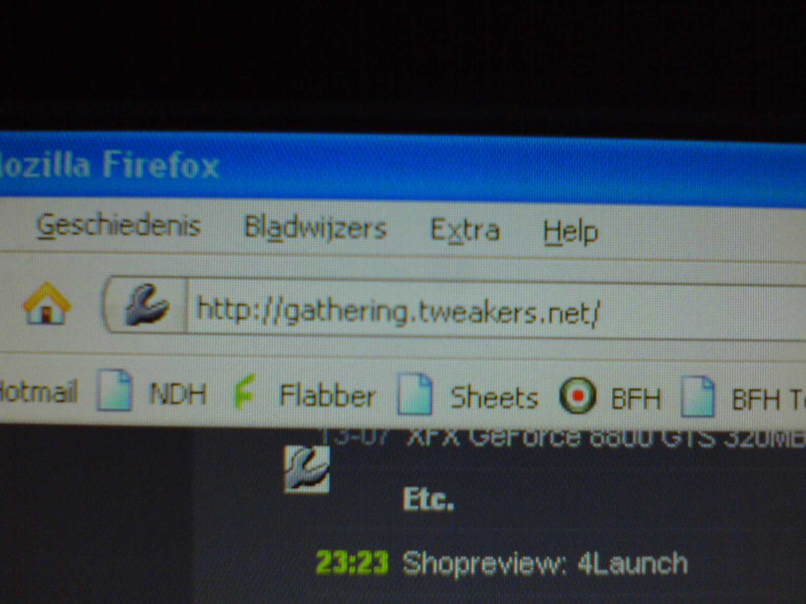

Afbeeldingslocatie: http://tweakers.net/ext/f/iBON8SetS1c5SQLyIdfPHny5/thumb.jpg
Hier heb ik dus GoT in de adresbalk staan, terwijl op het scherm nog de FP wordt weergeven. Ook dat GoT logo zit raar...

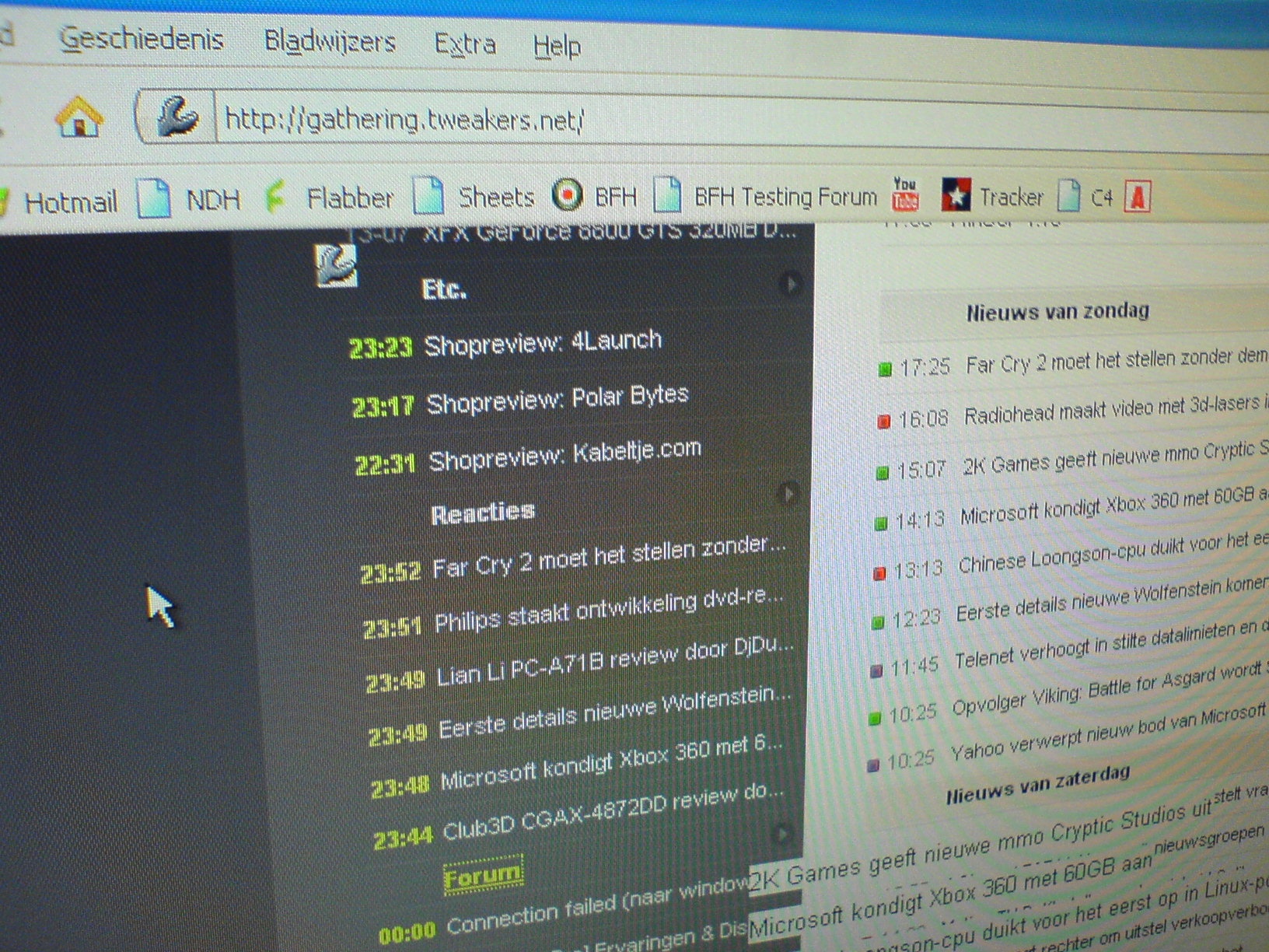

Afbeeldingslocatie: http://tweakers.net/ext/f/AMmBiAH5FON43G7KABqNXHcw/thumb.jpg
Dit is dus wat ik zie met Gathering.tweakers.net in de adresbalk.

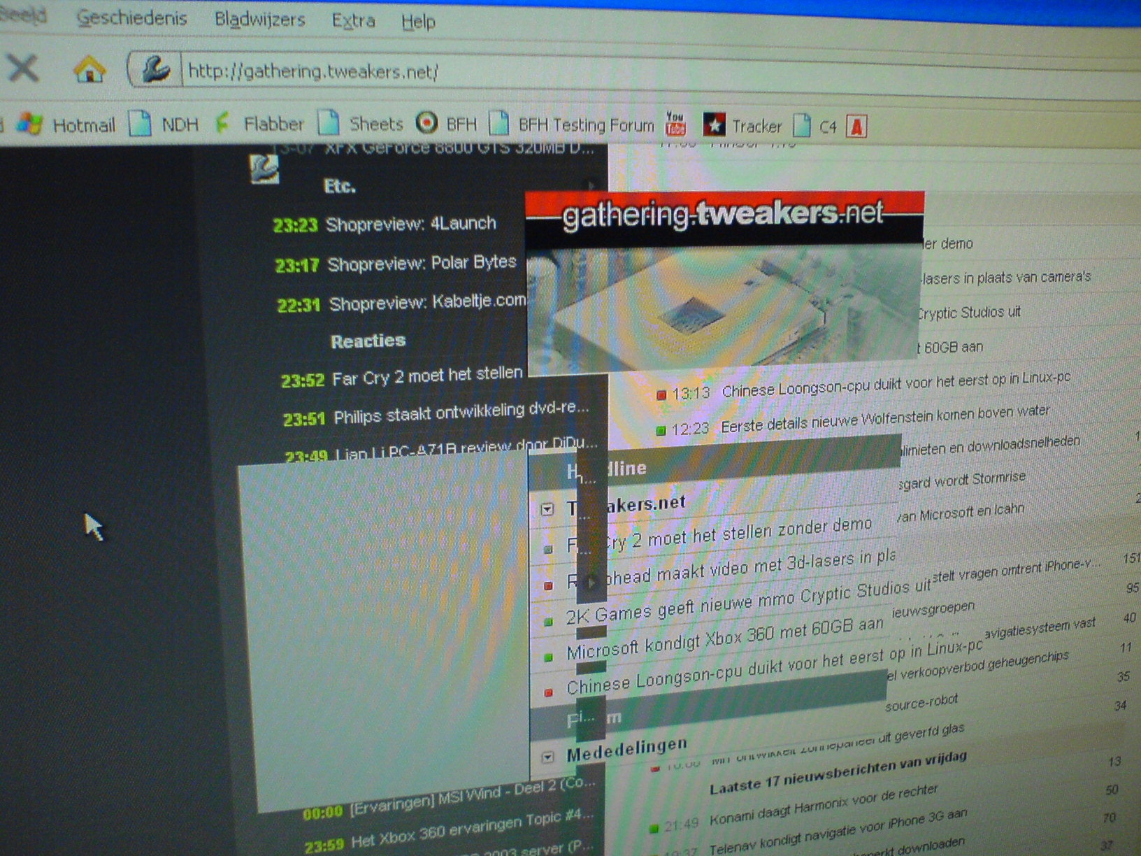

Afbeeldingslocatie: http://tweakers.net/ext/f/fWMimWMmSRBuLXtm4tGpCSui/thumb.jpg
Wanneer ik een paar keer rechtermuisknop heb gedaan, krijg ik in die stukken delen van Gathering.tweakers.net. Ook verscheen de GoT header toen ik eroverheen ging.

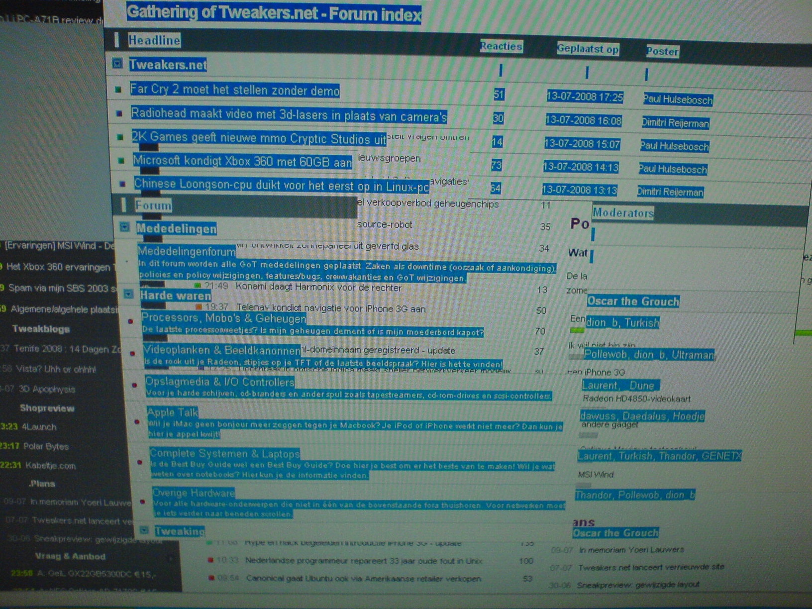

Afbeeldingslocatie: http://tweakers.net/ext/f/RUUNnzozBpv0l7T4V0hnKFWg/thumb.jpg
Dit gebeurt er als ik een stuk tekst selecteer.
Als ik naar onder scrol, en dan weer naar boven, zie ik ook een stuk van gathering.tweakers.net
