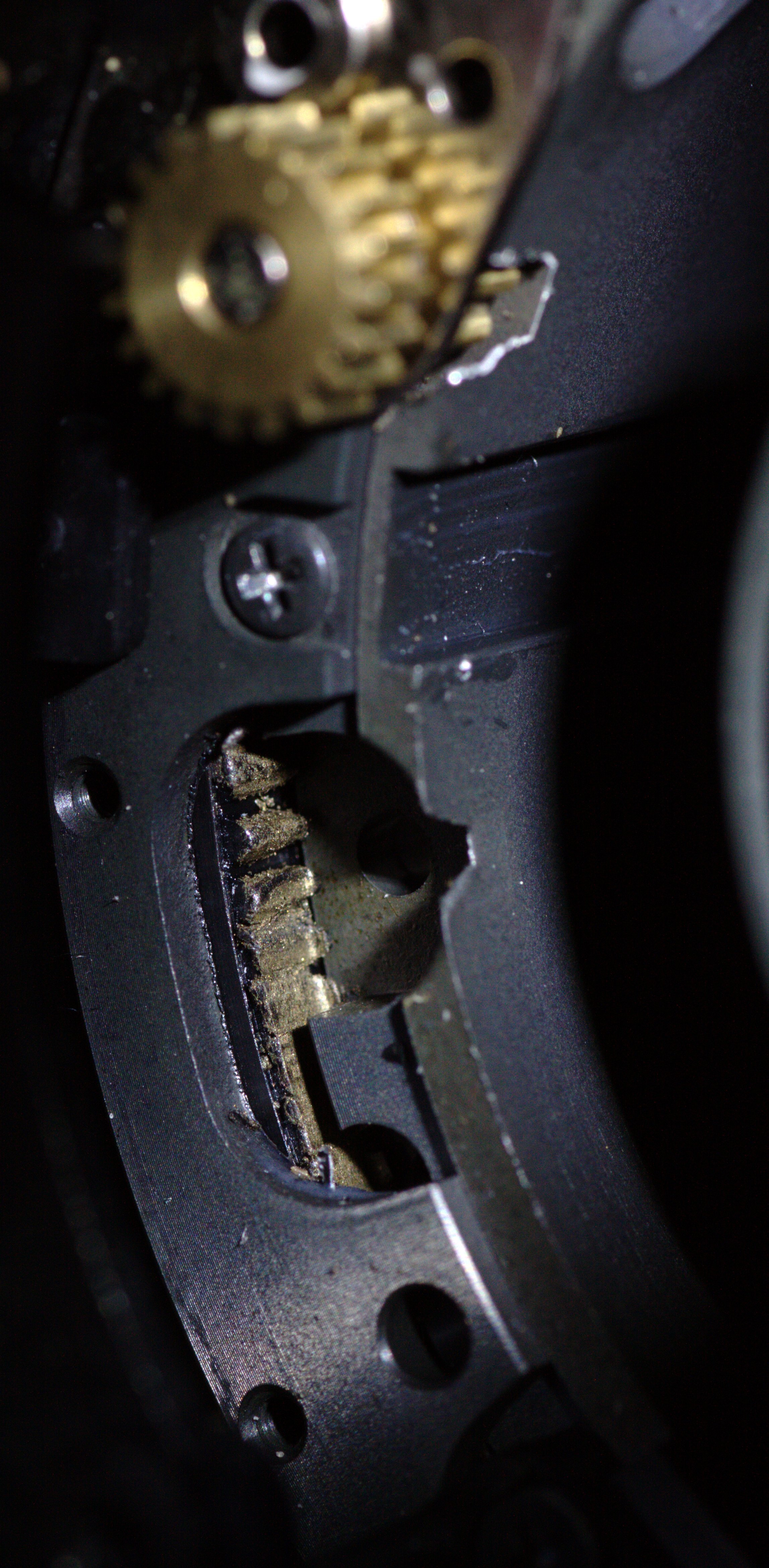

Net heb ik een Sigma 50mm 1:2.8 DG MACRO D van een kennis opengeschroefd, en ja hoor, zelfde probleem:
Afbeeldingslocatie: http://xen03.settembre.nl/tweaks/benoni-Sigma-50mm1_2.8DGmacroD-ring-600px.jpg
Omdat repareren zinloos is (als dat inhoudt dat je het moet laten vervangen met onderdelen van hetzelfde soort baggerkwaliteit), wilde ik voorstellen om het autofocus-mechanisme er domweg uit te slopen, zodat de lens manueel weer goed bruikbaar is. Zo'n lens wordt toch al vaak voor klussen met manuele focus gebruikt. Hebben anderen zo'n aanpassing al eens gemaakt?

  • benoni
Verwijderd schreef op maandag 12 april 2010 @ 10:39:
(Jammer van de krappe dof van foto 1 trouwens. Leuke macro op foto 2. Geeft een mooi beeld van wat er aan de hand is.)
Ik had maar één foto geplaatst :? :+
DOF was gemakzucht, maar ik had zoiets van hee, het vertelt de kijker ook wel wat :P
Ik ga proberen om de autofocus los te koppelen, onze kennis vond dat een goede oplossing. Nu krijg je de lens met de hand ook niet normaal gefocust, het hort en stoot als een stier op steroïden. Als het een beetje meezit hoef ik alleen een klein tandwiel-asje eruit te halen. Ik moet wel eerst even goede precisieschroevendraaiers kopen, met die ik nu heb (uit de aanbiedingenbak) draai ik de boel stuk vrees ik :)

Nah, 't is juist grappig om te zien hoe mensen foto's lezen, sorry, te lezen hoe mensen foto's zien :)
mennovanw schreef op maandag 12 april 2010 @ 13:41:
Het probleem met de macro hierboven beschreven komt gewoon doordat er tweedegraads plastic wordt gebruikt in plaats van fatsoenlijk metaal (je ziet op de foto dat er gewoon een plastic palletje is afgebroken). Tamron gebruikt voor dit soort kritieke onderdelen sterker uitgevoerd plastic of metaal (en is dus voor een vergelijkbare prijs een stuk beter geconstrueerd -> het optische gedeelte even daar gelaten).
Overbrengingen met plastic tandwielen kunnen redelijk slijtvast zijn, als je de materialen maar een beetje op elkaar afstemt. Dat zullen ze bij Tamron wat beter hebben onderzocht. Bij deze Sigma lenzen laten ze zo te zien een koperen tandwieltje met messcherpe tanden in die plastic ring bijten. Als je dat met een servo aanstuurt die telkens zonder afremcurve voor- en achteruit omwisselt, dan vreet 't beestje zichzelf van binnenuit op. Ze hadden bij wijze van spreken nog beter Lego tandwieltjes erin kunnen doen :+

Even dit topic schoppen met een zelfquote O-)
benoni schreef op maandag 12 april 2010 @ 11:33:
Het kleine tandwielasje eruit slopen (die bovenin de foto) was makkelijk te doen. De lens is inmiddels weer een tijdje in gebruik, en de eigenaar heeft gemeld dat er prima mee is te werken.
