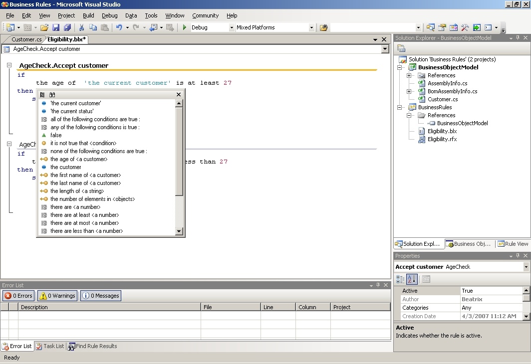

  • P_de_B
Heb je budget voor een externe rule engine? Zoiets: http://www.ilog.com/products/rulesnet/studio.cfm bijvoorbeeld?
Afbeeldingslocatie: http://tweakers.net/ext/f/gS38Y5HYzsLPbTetT2X2CKaw/full.jpg
