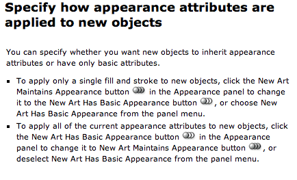

Gevonden:
Ga naar je Appearance palet. Hier staat linksonder een iccontje van wat rondjes. Hier kan je instellen of elk volgend object default settings krijgt of overerft (inherit)!
Uit de help:
Afbeeldingslocatie: http://tweakers.net/ext/f/BOF2BgTqdYImyD99MJfLm13m/full.png

Savantas, heel erg bedankt!!! Dit is een opluchting zeg :)
Toevalligerwijs kan ik het niet testen omdat mijn Illustrator nu plotst een foutmelding geeft bij het starten (The operation cannot complete because of an unknown error [PARM]), maar dat terzijde, hier kom ik wel uit.
