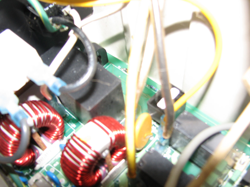

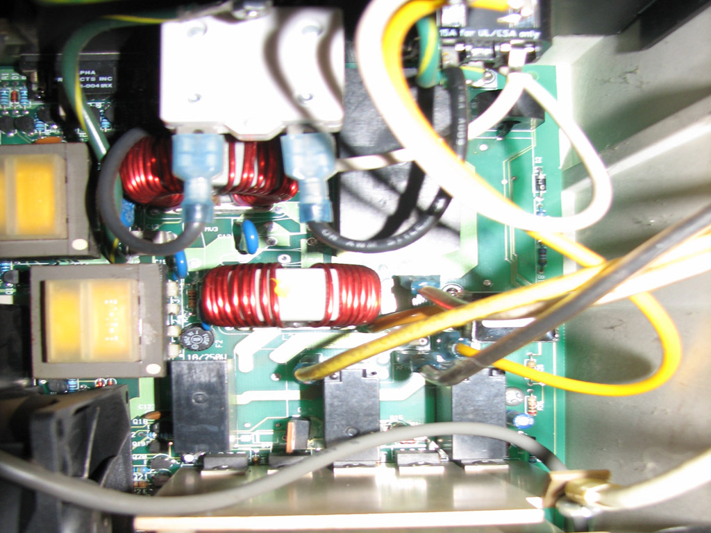

Ik heb een UPS gekocht laatst (Smart UPS 1250) die prima werkt.
Eerst bromde er een kleine trafo, die heb ik gelijmd met superlijm, nu is het brommen weg.
Maar nu komt er een hoogfrequente piep uit dat ding, best wel irritant aangezien het ding op m'n slaapkamer staat.
Ik heb hem opengedraaid, maar kon niet echt exact lokaliseren waar het gepiep vandaan komt.
Foto 1
http://www.uploadarchief.net/files/download/img_0139.jpg
Foto 2
http://www.uploadarchief.net/files/download/img_0140.jpg
Ik heb al wat tegen die grote rode spoelen aan zitten drukken/tikken met een balpen, maar het gepiep ging niet weg.
Het zwarte componentje bovenin is ook een spoel, maar als ik daar tegenaan tik gaat het ook niet weg.
Waar komt het dan wel weg !?

Die trafo's links van de 2 spoelen ook gecheckt?
En die fan, maakt die geen lawaai?

Ik heb kaarsvet over de rode spoelen gedruppelt, nu is het gepiep weg.
Trafo's waren het niet, en de fan draait alleen als de accu opgeladen wordt, of als hij op accu draait.
Misschien had ik beter secondenlijm kunnen gebruiken. Er zit namelijk een huge ass trafo in het apparaat, en die wordt redelijk warm, en straks verandert het kaarsvet in een druipsteengrot :+

Kaarsvet lijkt me inderdaad niet echt ideaal, ik kan me voorstellen dat die rode spoelen ook vrij warm kunnen worden. Secondenlijm moet je niet doen, dat is veel te dun. Hotglue (uit zo'n lijmpistool) is nog het beste.

Smelt ook, nagellak of de industriele variant die in al die elektronica wordt gebruikt is ideaal. Wordt niet zacht tot 180 graden ofzo.
Hieronder: das een goeie, voor het geval je geen grote hoeveelheden wil kopen/dit maar een keer hoeft te doen is twee-componenten-lijm ook een prima kunsthars voor dit doel.
[ Voor 39% gewijzigd door mux op 05-07-2008 16:52 ]
Ik goot ze ook wel eens in in kunsthars, werkt zeer afdoende!
