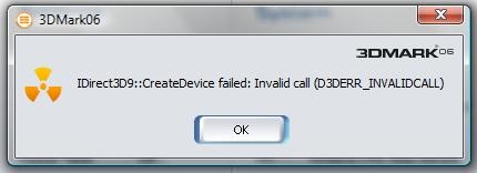

Anyway, ik installeer dus de full versie van 3dmark06 die bij mn moederbord zat en wil een benchmark draaien om eens het grafische geweld te bewonderen. Helaas had eerst te maken met een opstart error van 3dmark06 in combinatie met OpenAL. Nadat ik dat gefixt had (OpenAl nog een keer installeren vanuit program files) deed 3dmark06 het dan eindelijk. Nou ja, te vroeg gejuicht, want na de tweede benchmark kreeg ik een foutmelding. Wat is er nu weer fout? :S Wat ik wel weet is dat gemiddelde fps van de eerste benchmark rond de 12 tot 20 ligt en de tweede benchmark de fps gemiddeld 26 tot 30 is.
Door deze foutmeldingen heb ik dus duidelijk de indruk er iets helemaal niet goed zit. :/

direct 3d9, wijst dat niet op directx 9? neem aan dat die nieuwe kaarten van ati directx 10 aankunnen? Zou je daar even naar moeten kijken denk?
