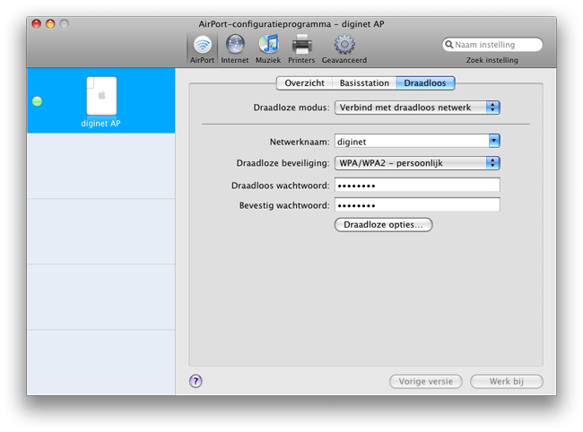

Jahoor, kan wel ;) Ik heb dat nu ook zo draaien. Je kan de Airport Express ook instellen als netwerkclient, je moet dan het netwerk opgeven waarop die moet inloggen (plus wachtwoord), en daarna verschijnt de Airport in je iTunes.
Afbeeldingslocatie: http://tweakers.net/ext/f/AnqYmcnFE5wBTDnm7DKQWqSN/full.png

@Digistorm: dat heb ik geprobeerd en werkte ook, alleen de airport verscheen vervolgens niet meer in iTunes... enig idee?

Nou, ik begrijp er niets van, maar nu werkt het ineens wel zoals Digistorm omschrijft... In ieder geval bedankt voor de tips. :)
