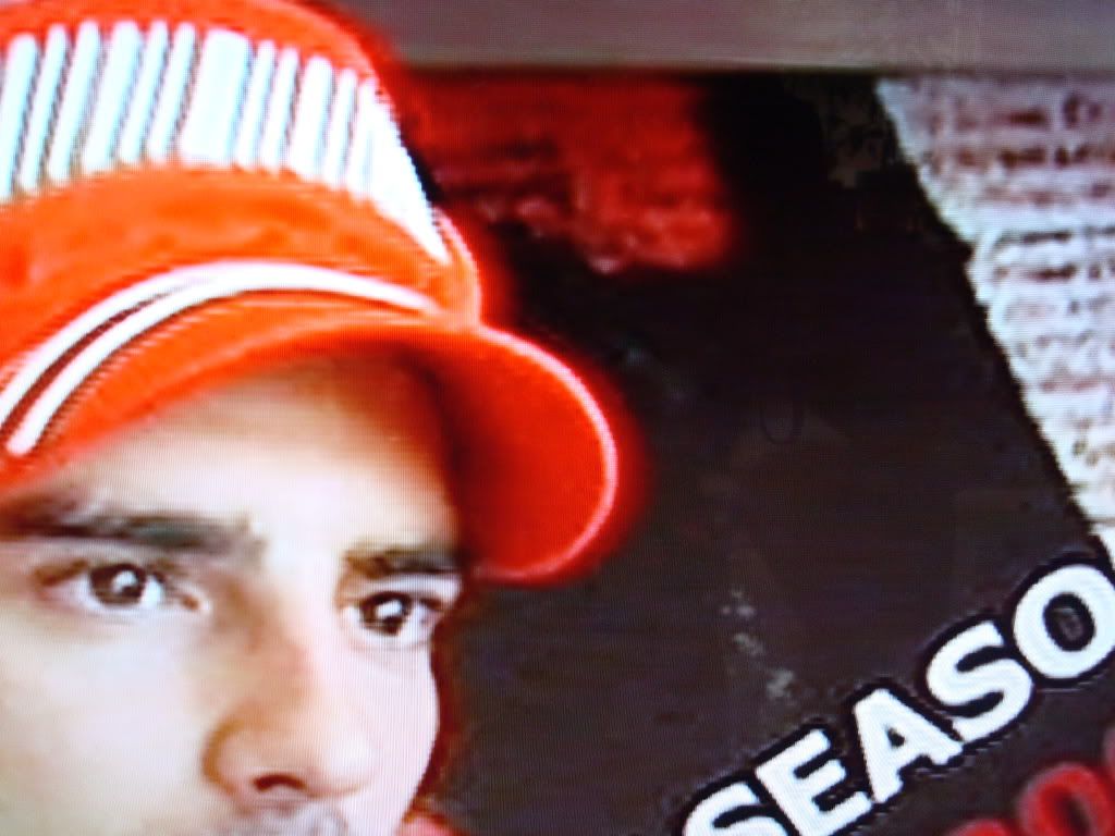

Heb eens een foto gemaakt van die gloed/kleurverschuiving die ik bedoel.
Bij zijn petje zie je het heel goed, daar zie je een hele rode gloed naast het petje.
Weet iemand waar dat door komt en wat je er aan kan doen?

Heb die gloed/kleurverschuiving ook heel erg bij voetbalwedstrijden..

Hallo,
Ik had dit ook en de tv was maar 5 dagen oud!!! Gisteren hebben ze een nieuw scherm komen installeren. Het was de eerste maal dat ze dit tegenkwamen bij deze tv zegde men mij!?!? Ik heb een beetje gegoogeld en ben dit toch meerdere keren tegengekomen.
Hopelijk blijft alles nu goed!

En het nieuwe scherm dat heeft er geen last van? Ik heb via de samsung servicedesk een monteur thuis gehad en die zei dat het aan het signaal of de kabels zou liggen en niet aan de tv.
Ben dus wel heel benieuwd of je nieuwe scherm er wel of geen last van heeft, want anders moet ik toch maar weer eens contact opnemen met samsung.
Kan ik bovenstaande persoon ook op een andere manier bereiken dan via dit topic?

Ben nu ook bezig met samsung, is een monteur langs geweest enz.
Die vind dat de tv werkt binnen de aangegeven prestaties, ik vind dat ik meer mag verwachten van een tv met die prijs.
Hij zegt dat de dingen waar ik last van heb waarschijnlijk aan de uitzendingen liggen en niet aan het scherm. Ook ben ik nu bezig met het feit dan hun vinden dat ik geen recht meer op garantie heb omdat ik een firmware update gedaan heb en dat mag je volgens hun niet zelf doen.
Maar had de problemen al voor dat ik de firmware update deed, hoopte juist dat dat wat op zou lossen. Maar ja, wacht nu weer op antwoord van dat bedrijf wat samsung langsgestuurd had.
Sorry voor de mensen die hier op een antwoord hebben zitten wachten van mij, maar ik zit normaal niet meer op dit forum omdat alles nu ok is met mijn tv. Dus indien er nog iemand is waar die specifieke problemen zich voor doen zou ik dus aanraden om toch een nieuw beeldscherm te laten installeren.
btw, ik heb nooit een mail gekregen, dus heb ik ook nooit kunnen antwoorden hé 8)7 !

Was ook al weer een tijdje niet hier wezen kijken, te druk, weinig tijd enz.
Ben nog steeds niet tevreden over mijn LE40A656..
De kleurverschuiving is er nog wel, maar op de een of andere manier valt het me minder op, misschien omdat ik nu geen voetbal meer kijk..
Het gene waar ik me het meest aan erger is dat als er iets door het beeld beweegt het soms veselijk gaat haperen en dus schokkerig door het beeld beweegt. gebeurt bij alle bronnen, tv, digitale tv van UPC en DVD, heb jammer genoeg nog geen fullHD bron.
Heb een paar weken geleden nog contact gehad met het bedrijf waarvan hier een monteur geweest was.
Die trouwens geen eens spullen voor mijn tv had, want hij had een verkeerd type door gekregen.
Hij vond dat de tv volgens specificaties presteerde maar ik vind dat ik van een tv waar ik haast dik 1400 euro voor betaald heb wel wat meer mag verwachten.
Toen ter sprake kwam dat ik een firmware update gedaan had begon hij ineens dat ik nu geen garantie meer hd en allles zelf moest betalen.
Later kreeg ik een rekening en de optie om een nieuw scherm te laten plaatsen voor een paar honderd euro.
Niet mee eens natuurlijk, dus weer gebeld, kreeg ik eerst een vervelende vent aan de lijn die maar bleef zeggen dat ik mijn garantie verspeeld had.
Ik vertelde hem dat het probleem daarvoor al was en ik daarom de update geprobeerd had.
Ik begon toen ook de discussie dat als je niet zelf de update mocht uitvoeren waarom samsung ze dan opennbaar op de site zet waar iedereen hem kan downen met een handleiding er bij.
Hij werd de discussie zat en zette me door naar de technische afdeling.
Die was al een stuk aardige en was het met me eens dat als jeniet zelf mcht upatn samsung dat ook niet z op de site moest zetten. Hij zou diie discussie met samsung aangaan.
Over het probleem met mijn lcd zei hj dat het al eens voorgekomen was dat er op het paneel een geheugenbankje niet goed funtineerde waardoor hij soms niet snel genoeg kan rekenen en dan gaat haperen.
een nieuw paneel had dat probleem opgelost.
Hij zou nagaan of hij die mocht vervangen van samsung onder de garantie, of dat ik mijn garantie toch kwijt ben.
Hij zou me daar over terugbellen maar heb nooit meer iets gehoord.
Wat toch vreemd is want ik heb hier nog steeds een rekening voor onderzoekskosten liggen die ik nog steeds niet betaald heb.. Zelf bellen is moilijk met mijn werk, maar zit nu in de ziektewet dus heb nu alletijden ga ze maar ff bellen..
Al met al heb ik nu spijt van de tv.. het beeld is op zichwel mooi, maar ergerme dood aan dat gehaper en e service is tot nu toe nie om over naar huis te schrijven.
