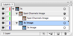

Hmm, ik heb ooit wel iets met spotcolors gedaan in Photoshop, maar (ondanks mijn zeefdrukverleden) veel te weinig mee gedaan. Ik kan uit je omschrijving hier hetzelfde nadoen, en krijg in CS2 netjes de vrschillene spots als aparte afbeeldingen in Illustrator, terwijl in CS3 het een bestand blijft (alleen spot en cmyk zijn te scheiden). Helaas weet ik geen oplossing...
Afbeeldingslocatie: http://tweakers.net/ext/f/l61AjhkaJ1Kiy19tiDIK6y6i/full.png
Lagen in CS2
Afbeeldingslocatie: http://tweakers.net/ext/f/hc88qr4b5FYO11GiULGBtr51/full.png
Lagen in CS3

Savantas schreef op woensdag 28 mei 2008 @ 14:42:
Lagen in CS2
Lagen in CS3
precies dit is het probleem, thanks voor de plaatjes.
Jammer dat Adobe dit tegen mij afdoet als "de nieuwe functie / verbetering". Ik zie niet in wat hier beter aan is?
Hun oplossing: een andere workflow, maar als je dan vraagt hoe die workflow dan in elkaar steekt geven ze niet thuis. Zeer slechte zaak dit.
