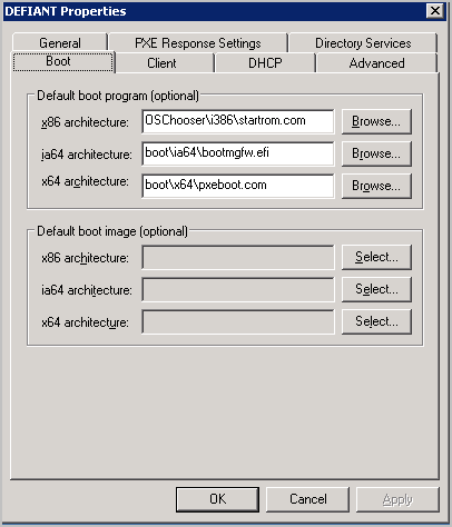

Nee, daar heeft ie niks aan want dat beschrijft enkel de .wim deployment via een andere PXE Server:
This walkthrough describes how to set up a third-party PXE server by using Windows PE 2.0.
Wat de TS wil weten is waarom de pxeboot.com file wel in de console staat maar niet op de HDD waardoor zijn RIS images ook niet werken.
Met een beetje mazzel heeft ie wel de startrom.com van de RIS mode nog, die kan je dan instellen zodat RIS mode in ieder geval weer werkt.
Afbeeldingslocatie: http://tweakers.net/ext/f/vmUi4xrjEqJfzOm3Cqzf2bL5/full.png
Afbeeldingslocatie: http://tweakers.net/ext/f/mOSiYmxAV6dFJmo2ZeuLxNQa/full.png

Je hebt mij een heel blij persoon gemaakt! :)
Het heeft gewerkt! TFTP protocol werkt perfect, moest snel op F12 rammen, ik geloof dat ik ergens gelezen heb dat je de .N12 gebruikt dat je daarna niet meer F12 hoeft te drukken maar automatisch naar het Welcome.OSC scherm gaat. Dit ga ik nog even uittesten.
