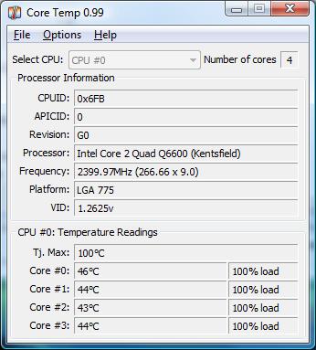

  • Mr-Beamer
  • Laatst online: 23-10-2025
Mr-Beamer
And what shall I improve today
Afbeeldingslocatie: http://www.thebluethunder.nl/infra/coretemp.jpg
Dit zijn mijn temps. (q6600 full load 24/7)
Deze temp's zijn wel met een full mobo wc koelling.
Wat bij mij flink hielp om de stock koeling beter te laten werken is een kleine 4x4 papst ventilator op het middelste koelblok richten.
Ook kan je de 2 extra fan's die mee geleverd zijn op de koelribben zetten.(als je dat al niet gedaan had, en als het nog past)
Ps. er is een nieuwe bios uitgekomen die meer geheugen type aan kan, mischien lost dit je geheugen probleem op.

Mr-Beamer schreef op zondag 25 mei 2008 @ 23:14:
Ik had je berichten al gelezen in een ander topic, jij had die mips set toch gekocht? dat vind ik wel wat te duur voor alleen wat temps, dan maar wat kleinere koelers erbij.

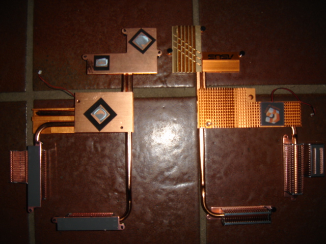

  • Mr-Beamer
Mr-Beamer
Afbeeldingslocatie: http://www.thebluethunder.nl/infra/Koelblokken.jpg
Ff een pic voor je gemaakt.
Je ziet dat er onder het logo blokje niks zit
To modify or not to modify that's the quest... It's no question! Always modify!!

  • pruimenpit
  • Laatst online: 01-10 08:13
Mr-Beamer schreef op zondag 25 mei 2008 @ 23:45:
Klopt. Bedankt voor de foto.
Kun je deze foto ook in HIGH res naar me sturen? Dat zou ik wel waarderen.

  • pruimenpit
Ik heb de zwarte pinnetjes waarmee de koelblokken normaal gesproken vastgeklikt worden vervangen door een bout met een moertje. Aan de bout kant heb ik een anti draai ringetje geplaatst waardoor ik de moer aan de mobo zijde kan aandraaien. Ook heb ik de schroeven bij de NB aangedraaid.
De MCP is nu 76 in everest vergeleken met de 110 eerst. Een groot verschil dus.
De NB is nu 55 graden, en de SB is nu 60 graden in de bios.
slotje kan erop
