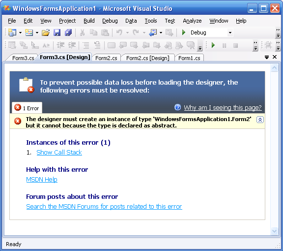

De oplossing die H!GHGuY aandraagt, lijkt me ook de meest plausibele.
Alleen, een abstracte UserControl kan je niet echt maken, want VS.NET kan daar niet zo goed mee overweg. (Controls die inheriten van een abstracte control, kunnen niet in de designer getoond worden; althans dat was toch in vorige versies van VS.NET zo, weet niet of het nu ook nog zo is).
Idd, met die abstract usercontrols moet je oppassen. In VS 2005 heb ik er last mee gehad.

whoami schreef op zondag 25 mei 2008 @ 10:28:
In ieder geval in 2005 kan dit wel (weer) :)

  • whoami
  • Laatst online: 15:03
roy-t schreef op maandag 26 mei 2008 @ 20:24:
Ik denk dat je dan iets niet goed getest hebt, want dit lukt nog altijd niet in VS.NET 2005:
Afbeeldingslocatie: http://users.pandora.be/fgzone/pics/abstract_form.JPG

  • RobIII
RobIII
Admin Devschuur®
^ Romeinse Ⅲ ja!
(overleden)
^^ En dat werkt in VS2008 ook (nog steeds) niet.
Afbeeldingslocatie: http://tweakers.net/ext/f/ny0HQAA1T8gUvq1K6YHfroMz/full.png
En dit is wat MS erover zegt:
We have no plans to add support support for abstract base classes in this version due to the complexity of changing this. The windows forms designer does create an instance of your class (user control) when you double click the user control in the solution explorer. In fact all of the design time experience is based upon the ability to create the form, control, user control to design it. In the future we might re-visit this and see if there is a change that can be made.

Het zal met een abstracte class moeten, aangezien de te overidden methods afhankelijk zijn van het type control. Bv. MyButton moet de OnPaint() overriden, maar MyLabel niet. Dus kan ik niet met een generic werken.
  • Stray
  • Laatst online: 15-01 19:03
Update:
Wanneer ik de control laat overerven van een base control (die op zijn beurt overerft van Forms.Control) worden de events zoals OnPaint() niet meer getriggered.
