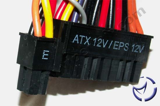

Zelf heb ik ook een Tagan voeding en met de ATX stekker kon je er een blokje van 4 opschuiven om vervolgens en grote stekker voor iets te hebben, kun je bij de PCI-E stekker niet de 2 overbodige eraf schuiven.
Dit dus:
Afbeeldingslocatie: http://tweakers.net/ext/f/6xdTOIGUnMUn06sYgHwTBbt7/full.jpg
