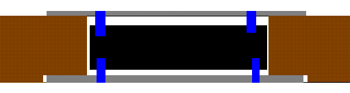

Als je fan even dik is als de kastwand, maak je gewoon een vierkant gat waar de fan net in past. Aan beide zijden een fanguard om je fan te beschermen.
Voor het bevestigen denk ik aan 2 metalen plaatjes, wat groter dan het gat in de kastwand, aan beide zijden van de fan vastschroeven, waardoor de plaatjes zich vastklemmen op de kastwand. Als je dat netjes kan maken, met een verzinking voor het plaatje, lijkt me dat helemaal niet lelijk.
Afbeeldingslocatie: http://tweakers.net/ext/f/l7xYZ8P92mvXg0DCtoGTEqx4/full.gif
Onderste is verzonken, bovenste is niet verzonken. Zwart is de fan, grijs een metalen kadertje, blauw zijn verzonken vijzen in de fan, bruin is de kast.

Kijk, dat is inderdaad een hele goede oplossing.
Zal zien dat ik vanavond meteen de goede maten even opmeet en dan een goede fan er bij vind.
Dank je
