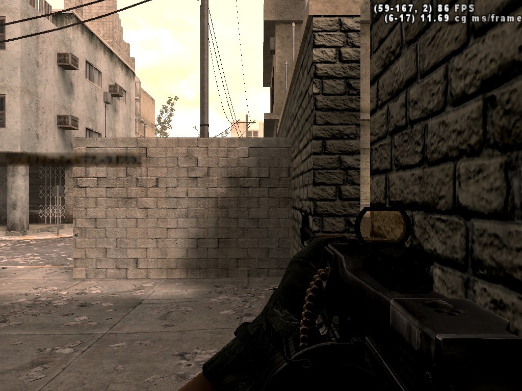

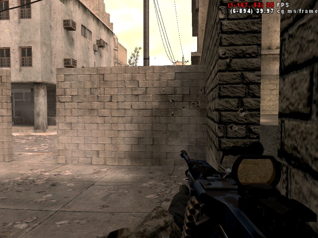

Hmm, ik heb precies hetzelfde probleem, echter is mijn PC wat minder qua grafisch geweld.
Hier heb ik een Intel Core2Duo E6750, 2 GB RAM en een MSI GeForce 8400GS videokaart.
In COD4 had ik gemiddeld een framerate van tussen de 50 en de 90 FPS, met heel af en toe een kleine drop naar 30 FPS, maar minder werd het echt niet.
Na de installatie van XP SP3 heb ik nog maar gemiddeld 30 tot 40 FPS, met regelmatig framedrops naar ongeveer 15 FPS. Qua instellingen is er helemaal niets veranderd.
Geen AA aanstaan (dat zou die videokaart sowieso niet trekken :+), instellingen nu het laagst, maar heeft niet geholpen.
Temperaturen zijn normaal (CPU gemiddeld 34 graden, GPU rond de 40 tot 50).
Twee screentjes van de verschillen (zelfde map, zelfde locatie, zelfde server, alleen met SP3 zat er niemand anders op, bij de screen met SP2 zaten er ong 7 man op)
Met SP2:
Afbeeldingslocatie: http://tweakers.net/ext/f/v2b0j7rCHDP7VpcaqYK4F855/thumb.jpg
(heb de tekst maar even niet leesbaar gemaakt, was niet heel geschikt voor dit forum :+)
Met SP3:
Afbeeldingslocatie: http://tweakers.net/ext/f/ZvosWe7xR9i2Nb2WhH7ebfoA/thumb.jpg
Edit: hmm, mijn fout. Had per ongeluk 2x COD4 opgestart, daardoor liep hij niet geheel lekker meer :+
Heb nu geen enkel verschil tussen SP2 en SP3.
[ Voor 5% gewijzigd door EDIT op 03-06-2008 14:59 ]
