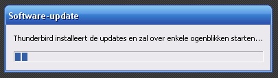

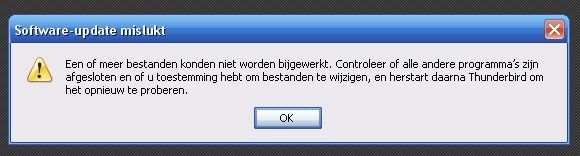

Ik heb sinds een paar dagen een probleempje met de mailclient Thunderbird. Sinds de laatste update die werd doorgevoerd mislukt steeds de update installatie. Zie screens:
Afbeeldingslocatie: http://tweakers.net/ext/f/5uMoSG0Q8HT2vYBz76sbRYPp/thumb.jpg
Afbeeldingslocatie: http://tweakers.net/ext/f/Yb6d3glk4U36pEFbdPpcg8eY/thumb.jpg
En deze cyclus herhaald zijn continue, behalve als ik bij Taakbeheer => Processen => Thunderbird uitschakel stopt dit proces. Ik heb voorheen nog nooit problemen gehad met Thunderbird updates.

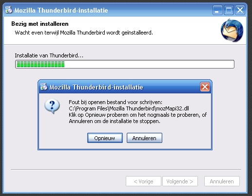

Goed. Ik hem geprobeert Thunderbird opnieuw te installeren na een uninstall. Krijg ik dit:
Afbeeldingslocatie: http://tweakers.net/ext/f/cI6HU73lsT2CDqf046Kkip5y/thumb.jpg

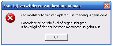

Kijk ik in de map van <harde schijf>/Program Files/Mozilla Thunderbird zie ik een dll bestand: mozMapi32.dll Lijkt me dat ik dit bestand kan verwijderen en dan werkt kan ik wel opnieuw installeren, wat blijkt ik kan het bestand niet verwijderen:

Gisteren nog geprobeerd na een restart nogmaals nogmaals geprobeerd om mozMapi32.dll te verwijderen, wat niet lukte. Vandaag voordat ik nieuwe mogelijke oplossingen ging proberen wilde ik nog eens proberen om de mozMapi32.dll bestand te verwijderen. Tot mijn grote verbazing heb ik die kunnen verwijderen zonder problemen. Ik heb daarna met hoge verwachtingen Thunderbird install setup opgestart en Thunderbird werd zonder problemen geïnstalleerd. :) Thunderbird opgestart en alles lijkt dus intact te zijn, adresse en mails enz. alles staat er nog. Geen problemen gehad met een update, maar die kreeg ik ook niet (omdat die waarschijnlijk ook gelijk in de laatste versie die ik heb gedownload zit). Testmailtje gestuurd (naar mezelf) voor de zekerheid en het werkte. Hierbij lijkt mijn probleem (in ieder geval op het moment) dus opgelost. Bedankt voor jullie hulp. :)

Het verwijderen van mozMapi32.dll lukt bij mij alleen na opstarten in veilige modus.
