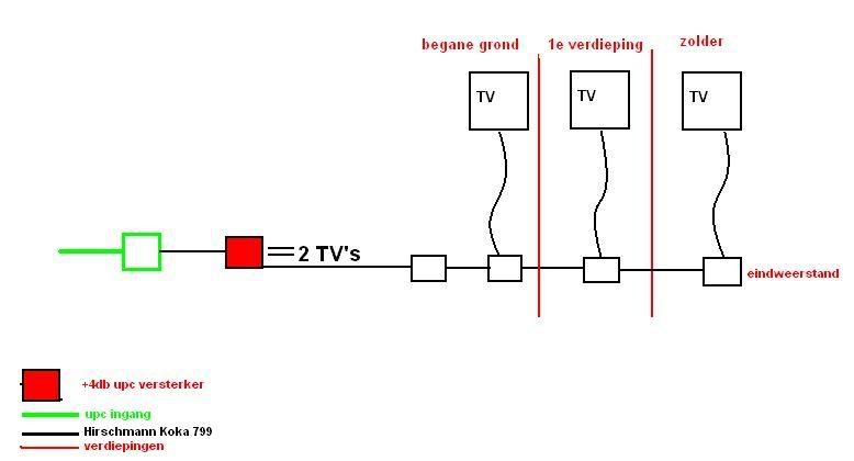

Ik zal de situatie even uitleggen:
We wonen in een oud herenhuis (van 5 verdiepingen en hebben de bovenste 3 verdiepingen) dat verbouwd is door een "leek" elektra e.d. zit allemaal geen logica in en zo ook het coax verhaal.
Overal in huis is een zwak signaal, hoe hoger hoe zwakker.. Nu wil ik op mijn kamer een nieuwe plasma hangen alleen wil ik dat het signaal perfect is.
Op dit moment is in de woonkamer het signaal dermate zwak dat de mediabox van UPC aangeeft dat er meer signaal moet komen. Het liefst neem ik voor €7,- per maand een extra mediabox voor op mijn kamer want dan kan ik HD discovery en NGC kijken.
Het liefst trek ik 1 nieuwe C6 kabel direct van UPC binnenkomst naar mijn kamer, maar kwam na wat speurwerk achter het volgende.. quote ander topic
Ik heb net ff gekeken wat voor kabels er gebruikt zijn: Hirschmann Koka 799 en er hangt een +4db versterker van UPC nu tussen.. met 4 poorten waarvan er 3 gebruikt worden. 1tje is niet afgedopt.
Kom er ook net achter dat de televisie op mijn kamer als volgt van signaal wordt voorzien:
UPC ingang - Versterker - TV woonkamer - Tweede aansluiting woonkamer - Mijn slaapkamer - Zolder inclusief eindafdichting.
Op de zolder en TV woonkamer wordt de TV vaak gebruikt en staan ze dus misschien allemaal tegelijk aan.. Ik weet niet of dit van invloed is op het signaal?
Aangezien mijn lijntje dus langs vrij veel contactdozen komt is het denk ik het verstandigste om gewoon een nieuwe kabel te regelen direct vanaf versterker naar mijn kamer (kan ik de 4e uitgang voor gebruiken). Beste is dan C6 kabel te gebruiken? En eventueel een nieuwe versterker te proberen?
Edit: apparatuur om signaalsterkte te meten is erg duur?
Wat te doen?

Afbeeldingslocatie: http://i296.photobucket.com/albums/mm199/3mph/coax.jpg
Hier nog een kleine kick en een situatietekening..
Inmiddels ben ik erachter dat KoKa 799 prima kabel is? Dus C6 is denk ik niet nodig..
Ook lees ik dat de versterker het retoursignaal van de mediabox kan belemmeren? Dus het beste lijkt me om direct na UPB binnenkomst een Hirschmann tweeweg splitter te plaatsen 1 nieuwe kabel naar 1e verdieping te trekken en de andere uitgang weer op de versterker te zetten

Er zijn versterkers van Hirschman die ook het retoursignaal versterken/doorlaten.
Ik zou het signaal bij binnenkomst dus versterken en dan naar elke locatie(kamer) een losse kabel trekken vanaf de versterker (zo'n metalen verdelere gebruiken met f-connectoren)
Anders dempt elke verdieping het signaal en blijft het boven 2-keer niks.

Op de site van Hirschmann zie ik ook een configuratie waarbij je een versterker koopt met 1 uitgang waarna je een 1 > 4 splitter erop aansluit.. Ook een optie? [
Of gewoon de Hirschmann GHV 20 M kopen en op de 3 Koka 799 kabels aansluiten (zodat de woonkamer en zolder nog signaal heeft) en een aparte lijn naar mijn kamer (1e verdieping)
