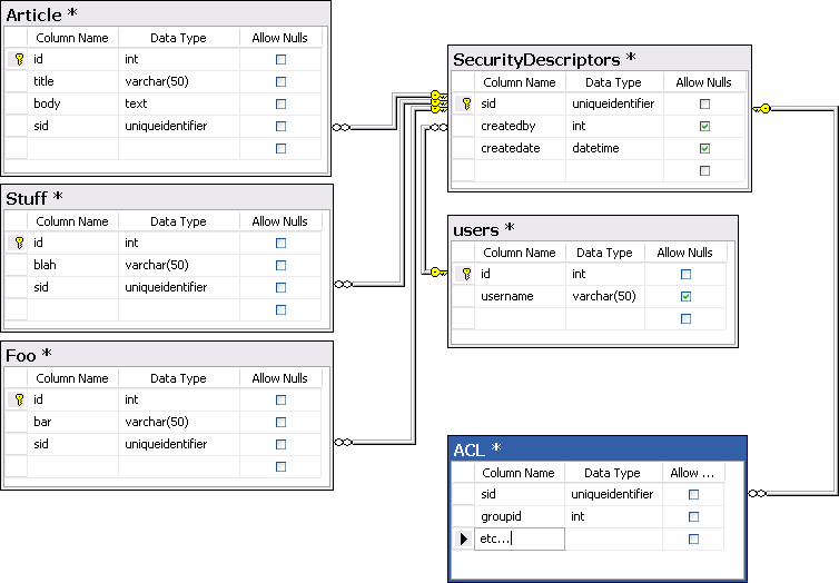

Hang een security desciptor (gewoon een GUID ofzo) aan iedere entity en maak dan 1 centrale tabel met ACL's met daarin de security descriptors.
Op het moment dat je ergens een entity maakt maak je dus eerst een securitydescriptor en die sla je op bij de entity. Vervolgens hang je rechten (ACL's ofzo) aan de securitydescriptors et voila. Of je die security descriptor laat maken door de DB of zelf genereerd moet je zelf weten; als je de hele handel binnen een transactie opslaat (dus eerst nieuwe sid, dan nieuwe entity opslaan) kan er weinig mis ;)
Afbeeldingslocatie: http://tweakers.net/ext/f/r1oMnRJOJnitJejK9h3MSIk9/thumb.gif
[ Voor 40% gewijzigd door RobIII op 07-05-2008 15:44 ]
