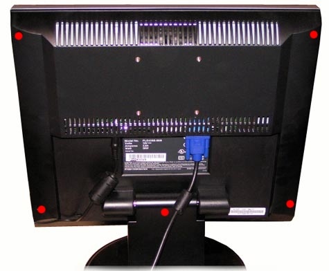

het heeft even geduurd, maar goed:
Afbeeldingslocatie: http://tweakers.net/ext/f/tVy4skEB5VNvnseXpEE1a6jL/full.jpg
Op de rode plekken zitten schroefjes.
Ik kan niet (zelfs niet met een klein schroevendraaiertje...) bij het schroefje achter de steun komen.
Verder kan ik atm het beeldscherm aan doen, lampje gaat branden en lampje gaat na 1 sec weer uit.
Verder niets :/.

Het scherm hier voor mijn neus had ook een probleempje in zijn voeding (uit standby startte ie niet meer op, kwartiertje stekker uit en dan werkte ie weer wel, elcotje van 10µF/16V vervangen en het schermpje van het stort werkt weer perfect :) ).
De voet ziet er hetzelfde uit, en de truuk was dat je het plastic stuk aan de uiteinden van de "as" gewoon los kan klikken (samendrukken en losdraaien), waarna je de voet inclusief het scharnier van je scherm los kan vijzen met 2 of 4 schroefjes. Daarna kan je idd de rood aangeduide vijzen lossen, wat rondom rond wringen om de snapverbindingen te lossen, en je scherm is open. Check eerst de elco's, die gaan het snelst kapot bij hitte en geven dergerlijke startup-problemen (in consumentenschermen that is, op mijn werk heb ik nog geen enkele dode elco gehad :*) ).
