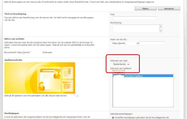

Ik krijg bij een klant, in de template selectie sectie een extra drop down menu waar ik voor Nederlands of Engels kan kiezen.
Afbeeldingslocatie: http://lh4.ggpht.com/heine.stuivenberg/SB8kOB5AZ2I/AAAAAAAAACY/a7h-rOE4DIY/moss_language.jpg?imgmax=640

Ik heb eens goed gekeken, de nieuwe sites en ook de MySite kan ik inderdaad in het Nederlands aanmaken. Werkt perfect. Ik heb alleen nog geen goede URL voor de eindgebruikers om in een SharePoint site te komen. Als ik bijvoorbeeld een nieuwe site aanmaak (documentenbeheersite) dan wordt de URL http://servernaam:poortnaam/desitenaam. Als een eindgebruiker daarmee connect zie je Central Administration >> Sitenaam staan, wat dus absoluut niet de bedoeling is (de eindgebruiker moet eigenlijk gewoon in een gebruikersvriendelijke interface komen waar hij kan linken naar het documentbeheersysteem).
