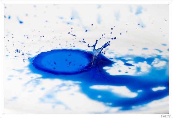

Zondag had ik zin om wat leuks te doen met een arduino ontwikkelbordje, dus ik sloot er mijn camera, flitser, knopjes en scherm op aan, en een laser+sensor om een vallende druppel te registreren.
Daarna kon eenvoudig een vertragingstijd (boven de 250ms die hij nodig heeft om de sluiter vte openen) instellen om zo de foto op het juiste moment te maken:
Afbeeldingslocatie: http://tweakers.net/ext/f/7jnNdiK1egcb8yMed7qqcQWa/thumb.jpg
(klikbaar)

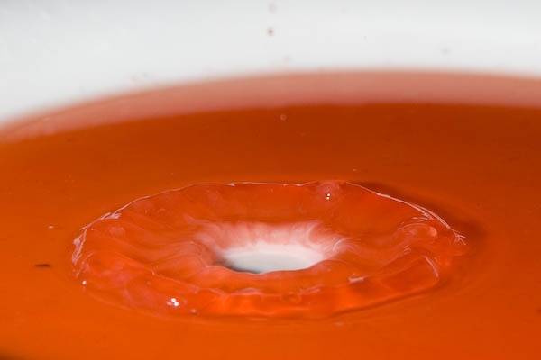

2:
Afbeeldingslocatie: http://tweakers.net/ext/f/RneIpS8tVP9xfzf9M14n8XuH/full.jpg

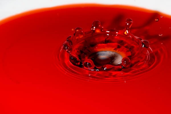

3:
Afbeeldingslocatie: http://tweakers.net/ext/f/pcvmvn0La2e3XTRzlVs99vEL/full.jpg

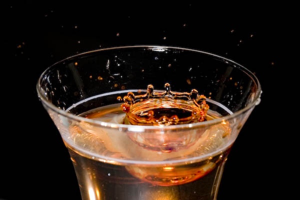

4:
Afbeeldingslocatie: http://tweakers.net/ext/f/M3BM6phIWtm9a3aBcnYRV78i/full.jpg

Al met al vond ik het resultaat best tof, zo na 1 dagje klooien. Nadeel was alleen dat ik maar 1 flitser had, en niet genoeg kon inzoomen. Daardoor moest ik behoorlijk veel croppen omdat op het origineel de complete schotel te zien was
Maargoed, misschien van de week nog een paar pogingen wagen, een kennis heeft een 100mm macro lens, wellicht dat ik die een dagje mag gebruiken.

best mooi gedaan (Y)
nummer 6 vind ik persoonlijk de mooiste
en ik hoop voor je dat je die 100mm macro mag lenen ;) :+

Mooi gedaan.
Fotogeniek vind ik nummer 1 de mooiste. Het lijkt of alles het glas uitspat. De kleuren met het glas komen goed uit tegen de donkere achtergrond.
Nummer 9 vind ik het interessants, ondat de druppels loeischerp zijn en net loskomen door de insnoering van de waterslierten.
Ik ben benieuwd wat je met die 100 mm macro voor elkaar krijgt.

echtwel mooie fotos, 5 en 9 vindt ik de mooiste, ik denk door de kleuren die mengen

Geweldige foto's, 5 heeft wat weg van een bloem erg gaaf !
Maar 2, 6 & 9 zijn toch wel mijn favorieten _/-\o_
Vooral 2 heeft iets aparts.

Foto drie geeft me een koninginnedag gevoel. Vooral als ie daar zo hoog was opgespat als op de twee foto's er boven was het gewoon een oranje kroontje geweest. :D

Heb later nog wat nieuwe foto's gemaakt, heb ze even gelinked vanaf m'n hyves, waar er nogal wat gecomprimeerd wordt, maar dat is nu even niet anders. Dit maal de camera dichterbij gezet, wel spetters op de lens, maar ik hoefde nu nauwelijks meer te croppen :) Ook de flitser gebounced via een A4´tje voor een meer egale belichting en geen felle weerspiegeling meer van de flitser.
