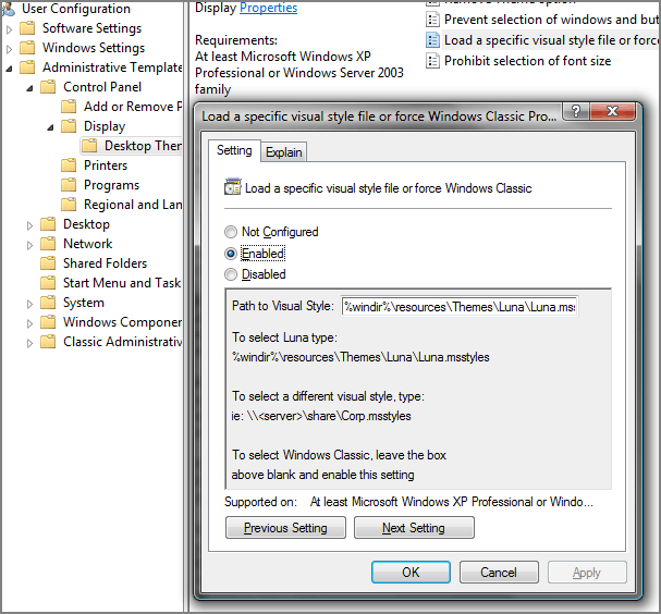

Daar kun je het mee forceren - al denk ik dat de topicstarter daar nog even mee zoet zal zijn ;)
Afbeeldingslocatie: http://tweakers.net/ext/f/7Z1wifThzfNzOX6aq1c32T1y/full.png

Ik kan idd ook handmatig de juiste vormgeving instellen. Dat blijft na 3x inloggen nog wel werken. Alleen bij 5 gebruikers is dit nog te overzien, maar als het straks 100 gebruikers zijn???
Ik heb de default user map gekopiert vanaf de client. De eerste keer inloggen gaat prima, de tweede keer dan geeft windows aan dat het profiel corrupt is. In bijde gevallen werkten functies niet meer die wel hoorde te werken zoals deze computer eigenschappen of rechts klik in een willekeurige map, optie nieuw (kan je alleen een nieuwe map aanmaken ;) )
Het forceren van de gewone uiterlijk werkt prima (met Vmware tenminste) _/-\o_

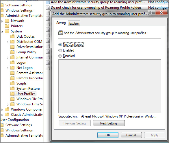

Ik ben nog niet zo thuis in group policy's, zou je mij iets duidelijker kunnen uitleggen hoe ik in gpo de rechten op mappen aanpas?
  • alt-92
alt-92
ye olde farte
Afbeeldingslocatie: http://tweakers.net/ext/f/yuMsYZgg1fufL7xEIAY9eML1/full.png
Kijk ook naar de uitleg die daarbij wordt gegeven:
If you enable this setting, the administrator group is also given full control to the user's profile folder.
If you disable or do not configure it, only the user is given full control of their user profile, and the administrators group has no file system access to this folder.
Note: If the setting is enabled after the profile is created, the setting has no effect.
Note: The setting must be configured on the client computer, not the server, for it to have any effect, because the client computer sets the file share permissions for the roaming profile at creation time.
