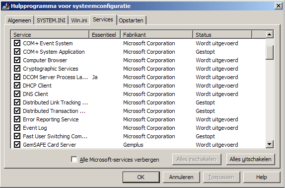

Ik denk ook niet dat je het perse in de drivers of in MCE moet zoeken, wat je eventueel zou kunnen proberen is alle MCE specifieke services op disabled zetten en met bijvoorbeeld VLC kijken of je daar wel een TV beeld mee kan krijgen.
VLC is een losse mediaplayer die ook je TVkaart kan gebruiken - al zul je zoals gezegd wel de MCE services (ehsched, ehome, en nog een paar die met eh* beginnen) even uit moeten zetten zodat deze de kaarten niet 'claimen'.

Al weet ik niet echt hoe je die dingen allemaal uit moet zetten:S Kan dit gewoon in MCE zelf of in de VLC player?

Dat kun je denk ik het makkelijkst doen via start > uitvoeren > msconfig
en dan bij het tabblad 'Services':
Afbeeldingslocatie: http://tweakers.net/ext/f/TIySs4AOyiNMtg0ZiTMOkwLm/full.png
Je zal de PC dan vervolgens even opnieuw moeten opstarten.
