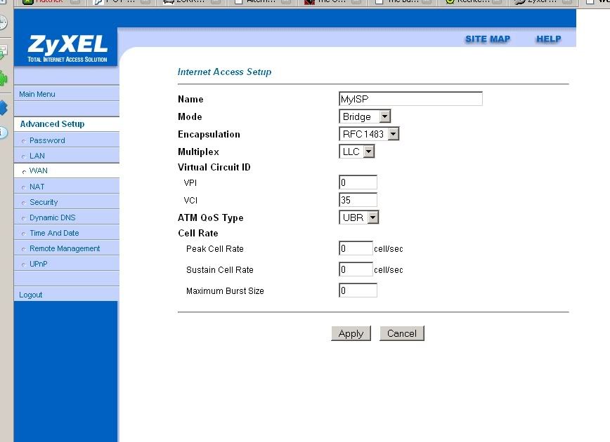

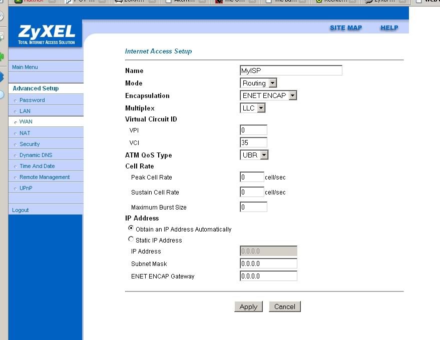

Gevonden!
De pagina stond nog online op de importeur van Zyxel in Nederland: Prestige 65x veranderen in modem.
Kanttekening:
Let op: Omzetten naar Bridging Mode kan alleen wanneer Ethernet Encap(sulation) als protocol wordt gebruikt. Als er PPPoA of PPPoE wordt gebruikt, dan kan het niet. De computers hebben dan geen manier om in te loggen (wat bij PPPoA/PPPoE door de router wordt gedaan) En de Prestiges ondersteunen geen DHCP-spoofing/half-briding.
't Is dus maar net de vraag hoe je bij XS4ALL Only bent gekomen. Als je dus een normale XS4ALL met ADSL van KPN was en nu bent gemigreerd naar XS4ALL Only, maar nog wel met PPTP, dan heb je dus een probleem. Ik ben zelf XS4ALL Only-abonnee gemigreerd vanaf het Demon-platform (BBNed i.c.m. RFC1483/MPoA), dus heb geen last van dat PPTP-gezeik.

Wat zijn de instellingen van je modem nou dan in bridged stand? Telnet-screenshots?
Web interface screenshots!
In Routing mode:
http://i129.photobucket.c...twerk/netwerk-routing.jpg
In Bridge mode:
http://i129.photobucket.c...etwerk/netwerk-bridge.jpg
Verder verandert er niets als je tussen die twee wisselt.
[ Voor 0% gewijzigd door Malta Soron op 15-04-2008 01:00 . Reden: Pff, eindelijk zichtbaar. Horen die links zoveel gezeik te geven? ]
  • Osiris
