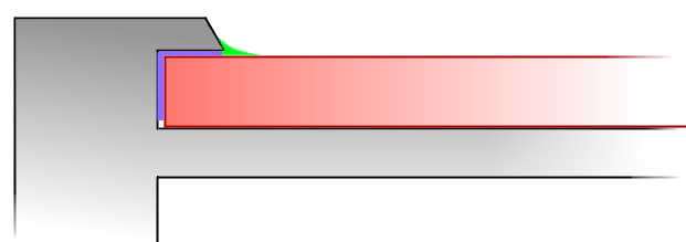

Is het trouwens mogelijk om een hele dunne folie strak te spannen en dan toch nog de touchscreen te kunnen bedienen?
  • link0007
Of goed inklemmen met rubber, en dan nog af laten kitten?
Moet je wel het scherm zonder behuizing hebben, maar ik neem aan dat dat zo is.
Zoiets bijvoorbeeld:
Afbeeldingslocatie: http://i187.photobucket.com/albums/x41/donlink0007/34333d73.png
grijs = tafel
rood = touchscreen
groen = kit
paars = rubber
Edit: De rand is wat hoog. Maar anders was het zo onduidelijk.
[ Voor 10% gewijzigd door link0007 op 15-04-2008 17:30 ]

Probleem met bovenstaande, is dat je bij een touchscreen liever geen silicone op het bovenoppervlak wil hebben, dat geeft vaak problemen na het curen.. Silicone aan de zijkant is geen probleem, dus enkel het verticale paarse stukje silicone zou ideaal zijn (en zo kan je em bedrijfszeker water- en luchtdicht krijgen), maar dat is iets wat je bij montage moet doen (ik weet niet hoe je je scherm hebt liggen, als je achteraan de touchscreen kan komen kan je em van langs achter mss toch dichtkitten).
Folie bovenop de touchscreen zal snel condensatie, ophopend stof, luchtbellen, ... geven tussen TS en folie, en de folie mag niet direct scheuren en mag het bedienen niet hinderen.
  • link0007
naftebakje schreef op dinsdag 15 april 2008 @ 19:27:
Bestaan er dan geen kits die niet reageren met het bovenoppervlak? (als je dat bedoelt)
En anders misschien een stuk schuim oid dat lichtelijk uitzet bij vocht.. Dan klemt het helemaal dicht wanneer er vocht bijkomt.
IF IF = THEN THEN THEN = ELSE ELSE ELSE = IF;

Mooi uitgewerkt die tekening, maar dit is dus net niet wat ik wil. Ik kan hem wel inbouwen in het tafelblad, maar ik wil hem wel kunnen kantelen bij gebruik. Als ik het echt in het blad inbouw en de randen een beetje afkit dan kan ik em nooit meer kantelen. En gezien de kijkhoek en bediening/calibratie van het touchscreen is dit wel wenselijk.
