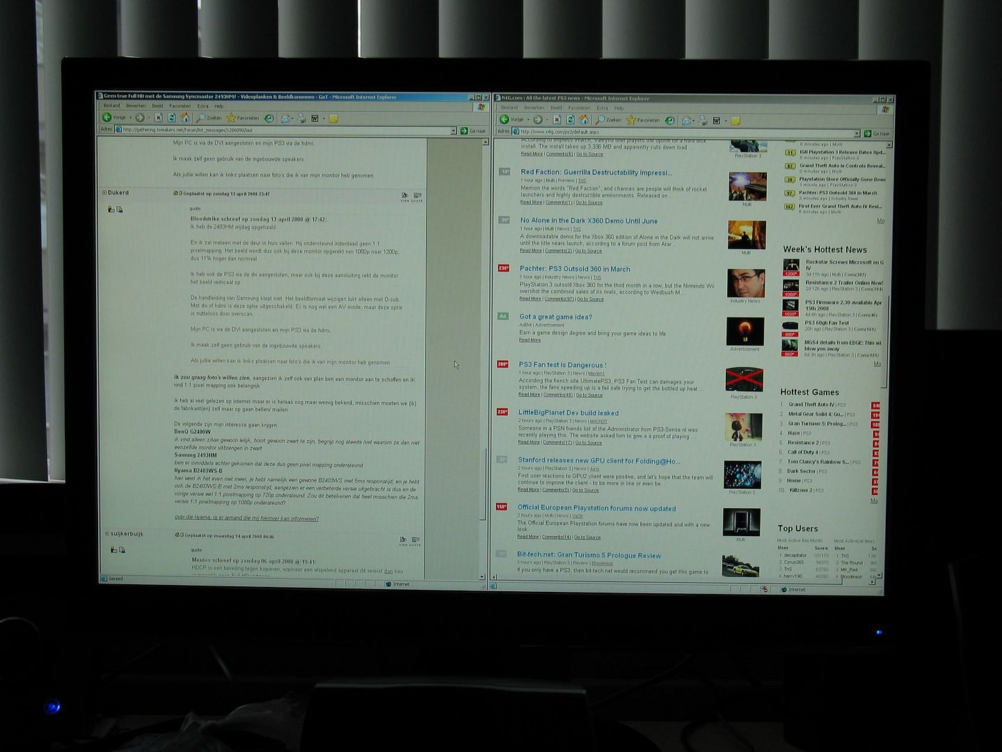

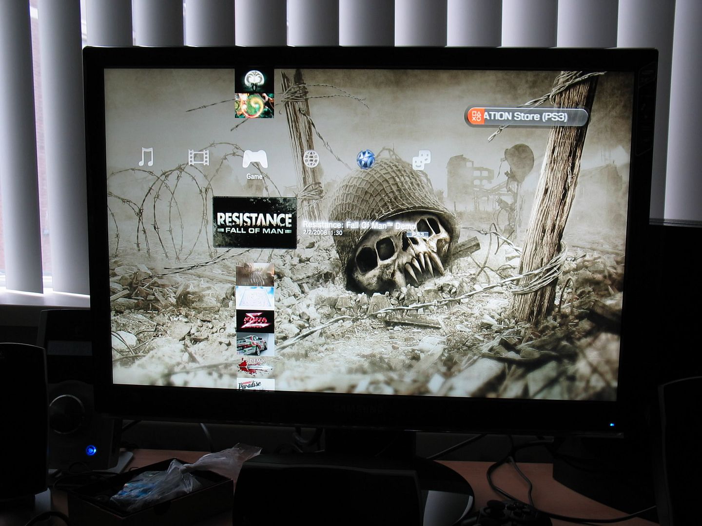

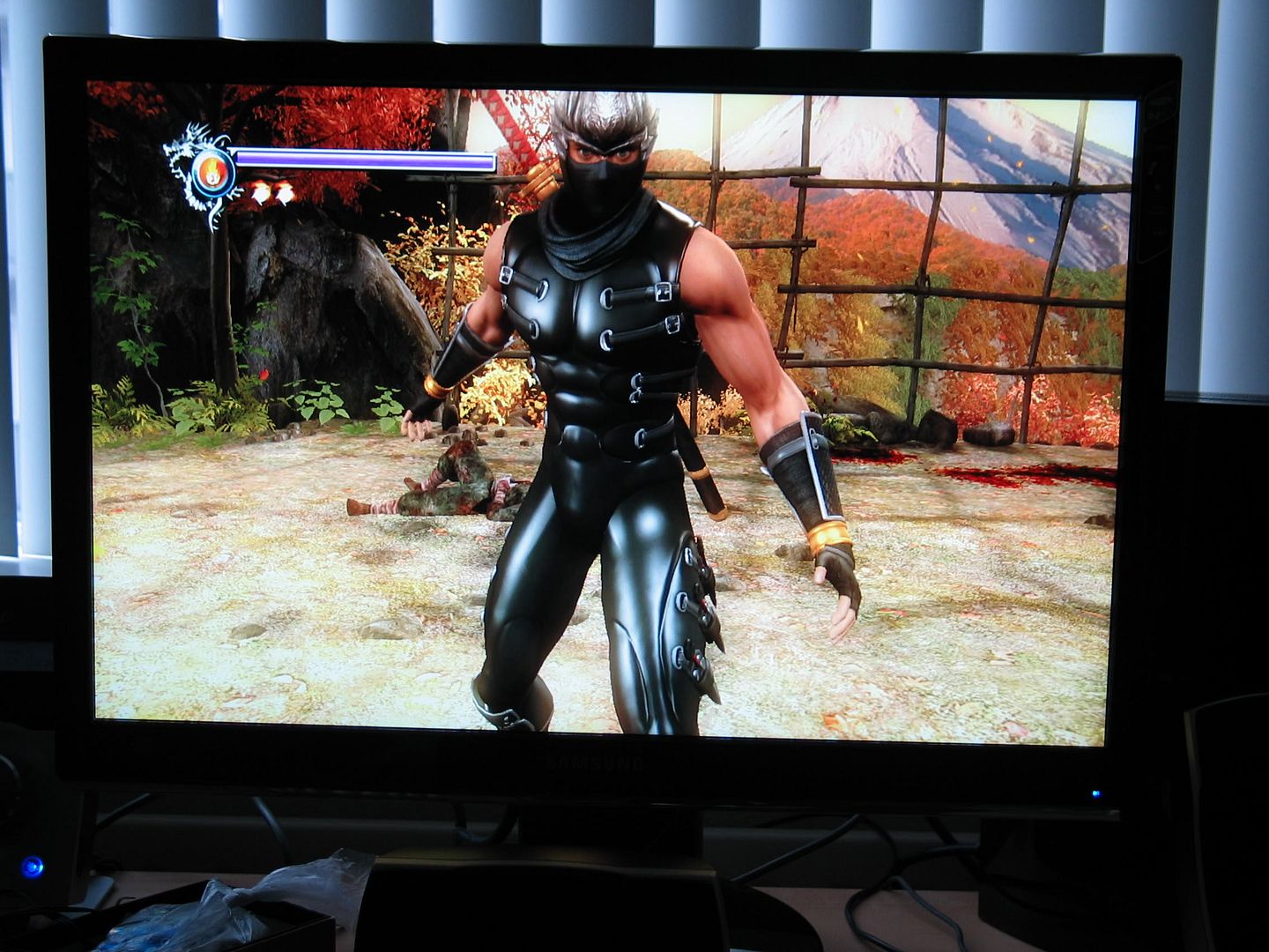

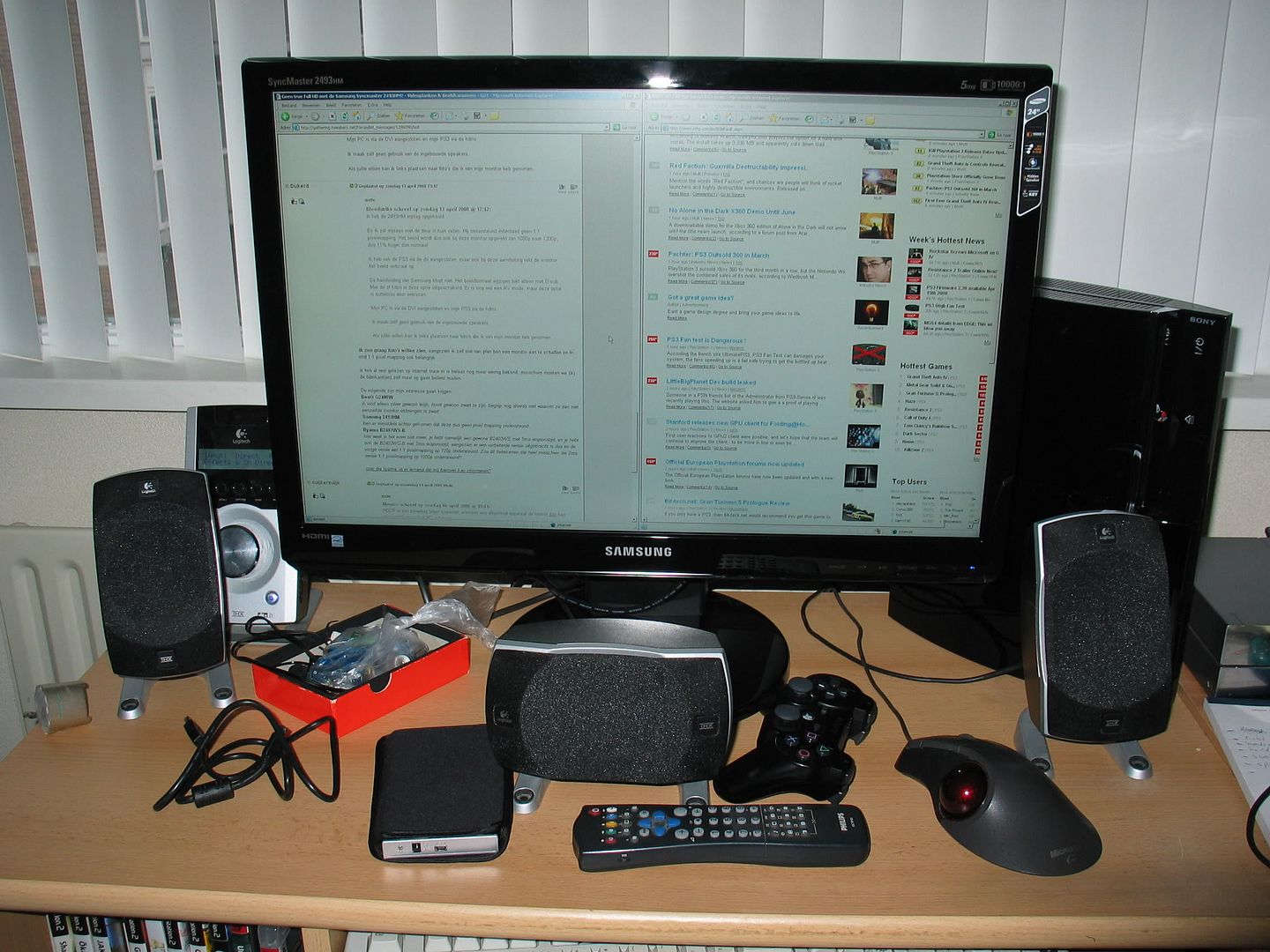

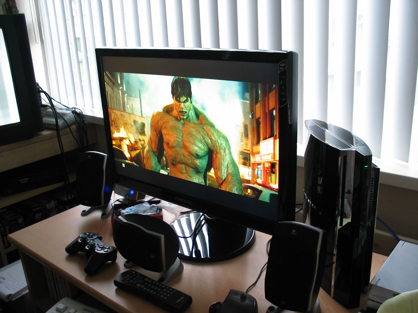

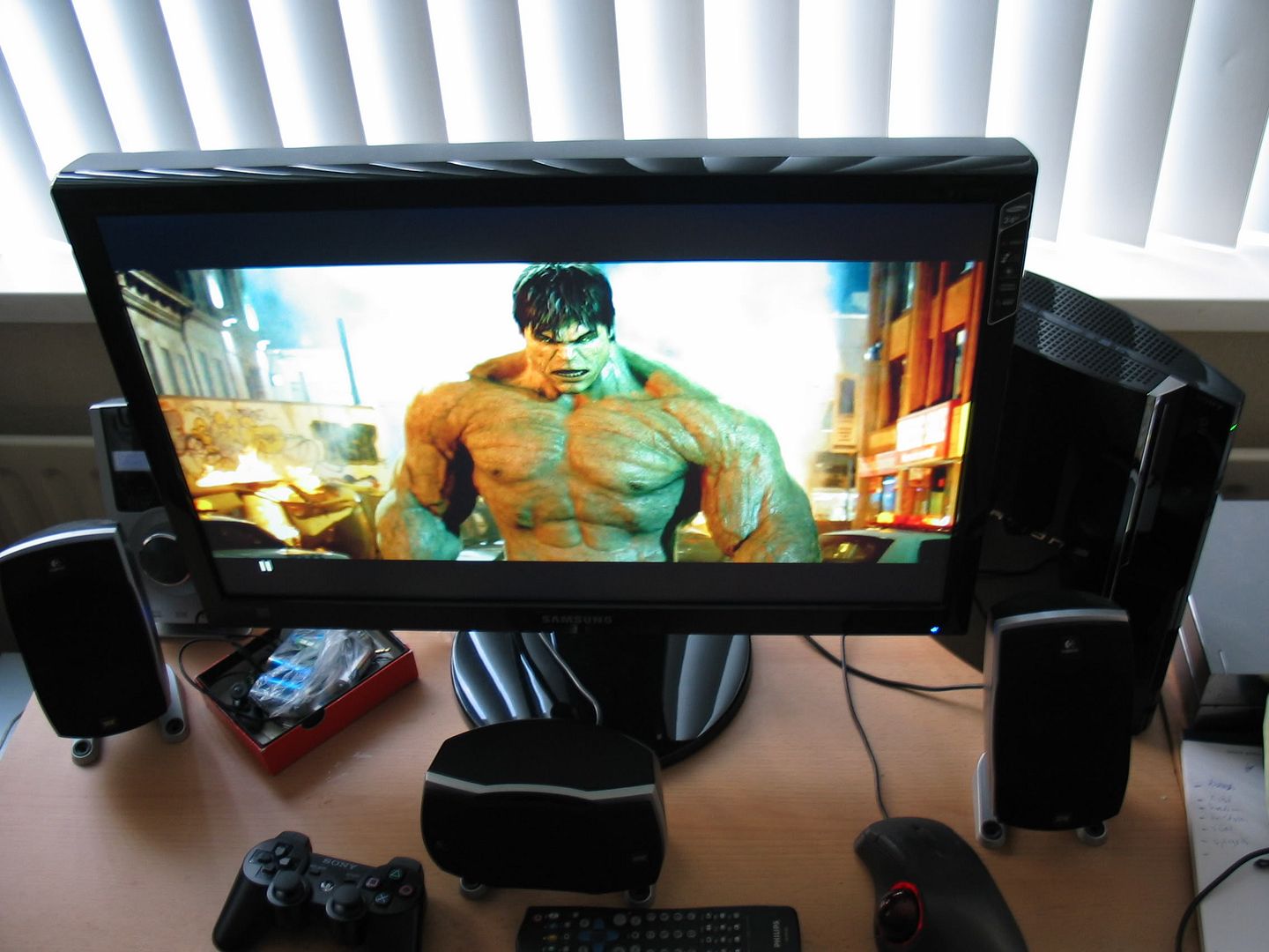

Ik heb de 2493HM vrijdag opgehaald.
En ik zal meteen met de deur in huis vallen. Hij ondersteund inderdaad geen 1:1 pixelmapping. Het beeld wordt dus ook bij deze monitor opgerekt van 1080p naar 1200p, dus 11% hoger dan normaal.
Ik heb ook de PS3 via de dvi aangesloten, maar ook bij deze aansluiting rekt de monitor het beeld verticaal op.
De handleiding van Samsung klopt niet. Het beeldformaat wijzigen lukt alleen met D-sub. Met dvi of hdmi is deze optie uitgeschakeld. Er is nog wel een AV mode, maar deze optie is nutteloos door overscan.
Mijn PC is via de DVI aangesloten en mijn PS3 via de hdmi.
Ik maak zelf geen gebruik van de ingebouwde speakers.
Als jullie willen kan ik links plaatsen naar foto's die ik van mijn monitor heb genomen.

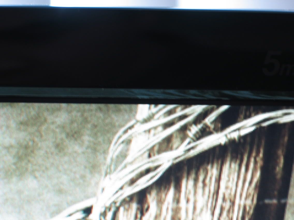

Hierbij de fotos . Is er nog iets specifieks dat je wilt zien?
http://img.photobucket.co...dstrike/Computer/pc-1.jpg
http://img.photobucket.co...dstrike/Computer/pc_2.jpg
http://img.photobucket.co...odstrike/Computer/ps3.jpg
http://img.photobucket.co...strike/Computer/ps3_1.jpg
http://img.photobucket.co...strike/Computer/ps3_2.jpg
http://img.photobucket.co...ike/Computer/ps3_hulk.jpg
http://img.photobucket.co...e/Computer/ps3_hulk_2.jpg
  • Escrimador
  • Laatst online: 22-08 14:00
Verwijderd schreef op maandag 14 april 2008 @ 20:28:
[...]Hierbij de fotos . Is er nog iets specifieks dat je wilt zien?
dus in overdrive ondersteunt de monitor geen 1:1 pixelmapping (ook niet op 720p).
had jij dan last van ghosting met de PS3?

Hij ondersteund 1 op 1 pixelmapping, echter alleen bij 1920*1080 zal het kleine randje toch met beeld uitgevuld worden.
Met kleinere resoluties zal wel gewoon 1op1 pixelmapping aanhouden worden met zwarte rand er omheen

bedankt voor de foto''s !
nu heb ik in elk geval een beter beeld bij die monitor, ziet er elk geval erg mooi uit.

Dat heb ik net verteld.. Wat je op mijn foto ziet is Xbox360 Dashboard @ 1920x1080, mét 1:1 pixelmapping.
