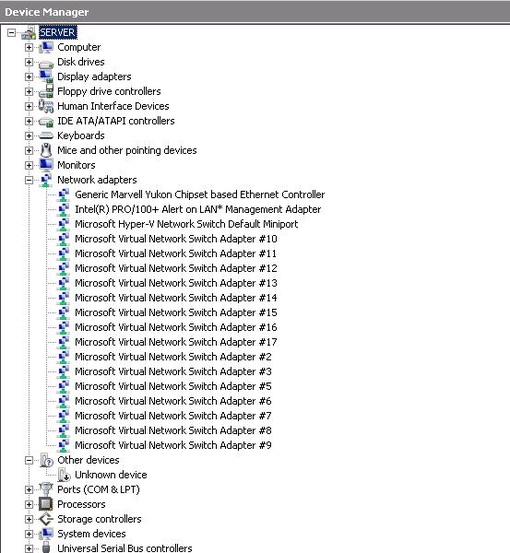

Een reboot zorgde er overigens wel voor dat de server weer up kwam, maar nu doet de virtuele netwerk functie van HyperV het niet. 'Setup switch failed' zegt die en vervolgens had ik alweer tien netwerk adapters in apparaatbeheer erbij..

Klopt elke keer als je herstart moet je dan achter die server zitten :/
Hou wel even in de gaten of er een oplossing komt voor het HyperV probleem..
Afbeeldingslocatie: http://tweakers.net/ext/f/gQDP75gbp64LsmZLabUuh8Hu/full.jpg
