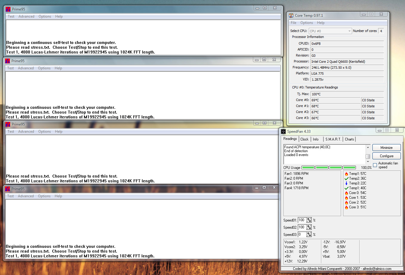

Kerels,
Heb nog een beetje nagedacht. Gister geen tijd gehad om gaten/deuken te maken in m'n kast, maar wel even gegamed (COD4, wat een graphics!). En een nieuwe vraag!
Ik zag dat mijn cpu maximaal 67 graden werd tijdens COD4 (gemeten met coretemp). Lijkt me vrij hoog voor zo'n koeler, en ook nog met de kast een beetje open. Kan dit liggen aan de koelpasta? Het duurde een minuut of drie voordat de koeler eindelijk op de CPU zat nadat ik en een vriend de koelpasta erop hadden gesmeerd, omdat we twee van die dingetjes waren vergeten vast te schroeven, voor hij op de CPU kon.
Zoja, is het moeilijk om die rotzooi van je CPU en koeler af te schrapen om het vervolgens opnieuw te doen? *zoekt cpu/koelpasta-vervangen-101*
Voor de zekerheid haal ik vanmidag ook even een nieuwe 120*120mm fan om erbij te schroeven, de hyper 212 heeft de mogelijkheid er 2 aan vast te maken ^^

Kast zit ondertussen dicht met wat look-a-like vetbobbels aan de zijkant. Ik heb de twee fans die achterin de kast zitten uit gehad, waardoor die wat stiller werd, maar volgens CoreTemp kregen de cores pieken van 68 en een enkele keer 70 graden! Ik heb die fans weer aangezet, scheelde een graad of 2, maar niks speciaals.
Ik heb Speedfan geinstalleerd, en volgens dat ding zijn m'n temps idle maar een graad of 23-24 (CoreTemp beweert 38-40) en nu, Prime95 draaiende zijn ze ongeveer 50 graden (CoreTemp beweert 68). Welke is nou te geloven?
Edit; pic!
http://www.imgdumper.nl/uploads/47f769fff0dfc/temps.jpg
[ Voor 7% gewijzigd door Verwijderd op 05-04-2008 14:15 ]
Hah!
Ik heb m'n heatstink gelapt en ik heb nieuwe (ultrastille) koelers! Hij is van 68 onder stress naar 38 (!) onder stress! Scheelt zomaar even 30 graden. Idle is ie nog maar 25 graden!
