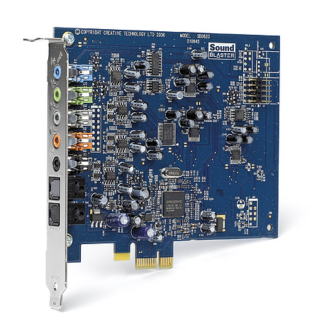

Dat kan dus helaas niet, aangezien ik geen vrije PCI sloten meer heb in dit moederbord. Anders had ik dat allang gedaan. Ik heb nog wel een vrij PCI-ex-1 slot, daar kan een Creative SB X-Fi XTAudio7.1 PCI-Ex1 kaartje in, zou dat het ook oplossen? Anders moet ik die maar kopen..
Edit: Ik zie net dat die kaart ook een grijze aansluiting heeft, wat mijn Audigy niet heeft. Weet iemand of ik misschien dan een andere kabel kan kopen hiervoor?

Afbeeldingslocatie: http://www.gistron.com/img/i.php?type=i&file=1196701019.jpg
Dit is die geluidskaart, zit ook een grijs stekkertje in. Dus lijkt me niet te werken dan? Lijkt eruit te zien als 4x2 ipv 2x3+1x2 wat ik dus nodig heb.

Wat die grijze is weet ik zo niet maar toen ik nog een 7.1 set had werkte deze met oranje, zwart, groen. die zitten er allemaal op dus lijkt me ok?
Ook hebben alle creative 7.1 sets afaik die 2x3 + 1x2 stekkers en kan ik me niet voorstellen dat creative dus geluidskaarten zou maken die daar niet compatible mee zijn.

Omschrijving van Creative zelf:
Aansluitingen
* Mic In/Line In
* Uitgang voor hoofdtelefoon/luidspreker links- en rechtsvoor
* Uitgang voor luidspreker zijkant links en rechts
* Uitgang voor middelste luidspreker/subwoofer
* Uitgang voor luidspreker links- en rechtsachter
Dus vier uitgangen, terwijl ik drie ingangen heb. Dat gaat niet werken.

Twee audio kabeltjes 3,5mm gehaald bij de MediaMarkt, oranje eruit gehaald en grijze en oranje kabel aangelegd, en hopla :) Opgelost.
