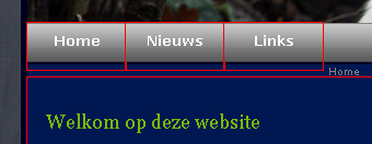

Dan een tip: installeer de webdeveloper toolbar voor FF (http://chrispederick.com/work/web-developer/) eens; daarmee kun je relatief snel achterhalen waar je probleem zit als bijvoorbeeld alle floats eens outlined:
Afbeeldingslocatie: http://tweakers.net/ext/f/unWKhfbQbXXGBYvvQ05s9gbn/full.png

Oke ik heb de TS aangepast. Zo zie je maar weer dat elk forum weer zijn eigen wensen heeft :9
Ik zal die webdeveloper toolbar eens downloaden want mbv dat plaatje wordt alles een stuk duidelijker voor anderen, bedankt. Op dat plaatje kun je goed zien dat de outlines te ver naar beneden zitten. Ik heb de fout nu gevonden dus dat kan weg uit de TS :D
